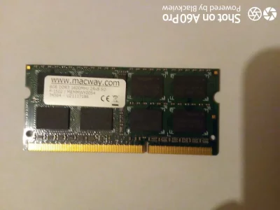

Hello Locke..... Tout d'abord je re-précise comme déjà dit plus haut dans mon premier post, que j'ai déjà effectué des réinit. SMC et NVRAM, que, oui, j'ai eu des annonces de KP (qui, oui, merci, sont bel et bien liées à des problèmes logiciels ou matériels, que ce soie sur Linux, PC ou apple, d'où mon insistance sur les KP, car si j'arrive à faire une copie d'écran du rapport à envoyer à Apple avant que ça plante, peut-être quelqu'un qui sait les décrypter pourra m'aider....
Pour ce qui est des Crucial, dans le "monde du PC et de Linux", Crucial jouit d'une bonne réputation qualité/prix, mais est largement devancé techniquement par Corsair, Gskills et autres, d'où ma réflexion....Maintenant, si la majorité me dit que c'est le top pour des mac, moi, je prends, hein....En PJ, la photo d'une des RAM MacWay, que j'ai acheté chez...MacWay ;+)
Et enfin, non, je n'ai eu AUCUN bip sonore à l'install des RAM, comme je l'aurais eu avec un des PC que je construis ou répare, par exemple, ce qui me laisse perplexe, et m'oriente plutôt vers une autre piste que les RM, genre le proc ou la carte raphique qui chaufferait trop pour X raison....
    52,1 KB · Affichages: 139
