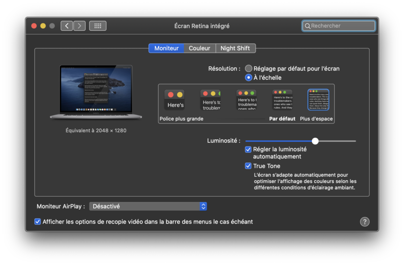

C'est pour ça qu'il y a les modes à l'échelle qui permettent de garder la résolution de l'écran en 4K, mais modifient la taille de l'affichage en 1440p par exemple, ou 1080p...
C'est ce qui est utilisé sur les MacBook, iMac 4K et 5K, iPhone, iPad.
perso ça me parait être un peu du gâchis : acheter un écran 4K pour y afficher un peu plus que de la Full HD …
autant acheter direct la taille en dessous WQHD:
je peste sur mon 16" de pas pouvoir l'utiliser en définition native : avec Windows sur Bootcamp ça utilise bien la vrai définition de l'écran 3072 × 1920 ET on peut régler la taille DE L'INTERFACE !!! … encore un petit effort Mr Apple, tu va y arriver …
sur MacOS:Résolution : Retina 3072 × 1920 mais affichage maxi 2048x1280
