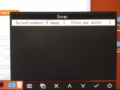

EDIT: au niveau des réglages de l'écran je suis en agrandissement de l'image (point par point)

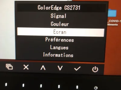

Dans les réglages du moniteur tu peux choisir des ratio de résolution. Je te fais une capture a
Merci ! J'ai fait la modification, j'étais en "proportions". Je ne sais pas exactement quels sont les effets de cette variante mais ça peut aider à résoudre le problème de saut d'affichage de résolution …
voir page 28 du manuel de l'écran:
La taille de l’écran affichée par le moniteur peut être modifiée.
Le moniteur modifie automatiquement la taille de l’écran en fonction des informations relatives à la résolution et aux proportions à partir du signal d’entrée (uniquement pour un signal d’entrée HDMI).
Affiche une image en plein écran. Les images sont distordues dans certains cas, car le taux d’agrandissement n’est pas nécessairement fixé verticalement et horizontalement.
Affiche une image en plein écran. Cependant, comme les proportions sont conservées, il est possible qu’une partie horizontale ou verticale de l’image soit coupée.
Affiche l’image à la résolution définie ou à la taille spécifiée par le signal d’entrée.[/LIST]
merci ! Je vais de ce pas lire le manuel.
