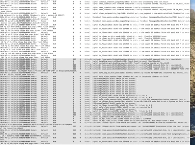

J'ai a nouveau le problème, j'ai fait le test, mais, perso, rien comprendre voici le résultat, le ssd en question est le disk5

Ah ben, tu es gâté ! On ne pourra pas dire qu'il n'y a rien de concret.
Le premier message concerne disk4 donc l'appareil physique. Déconnexion ? mais pourquoi les 15 secondes ?
Tous les messages émanent du système. On ne sait pas si c'est lui qui déclenche une action à 15s ou une appli tierce.
C'est dommage que tu aies fait une capture d'écran plutôt que de copier-coller le contenu.
De ce qu'on peut voir, c'est une "kernel task" qui demande à ce que ton disque soit démonté.
Ensuite des tâches de maintenance liées aux "snapshots" APFS ne peuvent se faire…
A quoi sert ton disque 5 ? Pour des sauvegardes TimeMachine ? Autre chose ? Les deux ?…
Le système a l'air de ne pas trop savoir quel est son rôle. Plus que le câble, je serais enclin à incriminer le boîtier ou peut-être simplement le formatage.

"Kernel Task" qui demande ce démontage ? Mon disk5 je l'utilise pour le moment pour y importer les photos RAW , les queleles sont importé par Lightromm Classic dans un dossier sur ce disque. Le formatage au début était mauvais, ensuite j'ai effacé le disque avec l'outils disques du Mac, et formaté à la racine en APFS . hélas toujours avec les mêmes soucis. En ce moment j'ai ce disk5 branché, il fonctionne bien avec un câble plus long, et qui laisse passé les données un peu moins vite, ce qui fait que le SSD tourne avec la moitié de la vitesse, décevant pour avoir tant investi .... Soit, c'est le câble qui n'est pas marqué Thunderbolt livré avec le boitier, soit c'est effectivement le boitier. A moins que je loupe quelque chose au formatage ... je joint le test complet, mais encore en copie écran, je ne sais pas si cela aide, je pensais avoir posté le meilleur ... Merci bonne journée
