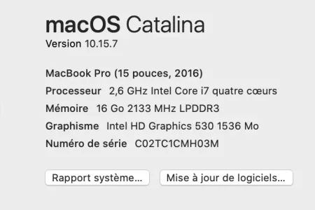

Bonjour Macomaniac
Voici la capture d'écran de ma version installée actuellement :
Lorsque j'ai fait Maj+Option+Comm+R, j'avais Sierra de proposé et si je fais que Comm+R c'est Catalina qui est proposé
