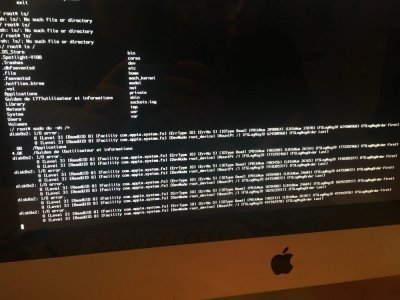

Bonjour, mon Mac ne veut plus s'allumer. La pomme tourne à l’infini sur l'écran blanc. C'est un IMac aluminium. Je l'ai acheté en 2011. Mes enfants ont tenté des choses. Ils ont obtenu ceci en essayant de suivre des conseils sur ce forum. Mon fils me dit que c'est parce que je n'ai pas un vrai clavier Mac que peut-être certaines commandes au démarrage ne marchent. Ils n'ont réussi à faire que marcher que le mode verbose et seul. Merci d'avance de vos conseilsimac1.jpegu ceci.

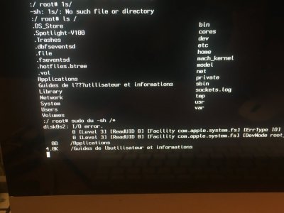

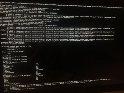

Bonjour Yvest
On s'aperçoit que le Mac démarre en mode Single User (= volume de démarrage monté en lecture seule > kernel démarré et extensions injectées > aucun service de l'OS initialisé > clavier QWERTY > session root de terminal).
- une commande ls de listage des objets de 1er rang du volume affiche bien la distribution complète des dossiers-Système. La présence d'un fichier mach_kernel dans l'espace racine (= fichier recelant le code du noyau) => témoigne que l'OS installé est ancien > le fichier du noyau ayant pris l'intitulé kernel à partir de l'OS Yosemite 10.10 inclus et ne résidant plus dans l'espace-racine du volume de démarrage. L'OS peut être Lion 10.7 / Mountain Lion 10.8 / Mavericks 10.9 (voire Snow Léopard 10.6). La commande ls de listage est une commande on va dire "légère" => qui ne prouve pas suffisamment que les fichiers du volume soient accessibles en source d'un clonage.​
- une commande du de mesure des mêmes objets de 1er rang du volume s'est trouvée lancée > mais a commencé par retourner pas mal d'I/O errors concernant l'appareil disk0s2 = la partition du volume de démarage. I/O error = input/output error = erreur d'entrée au processeur pour traitement des données en provenance du disque / erreur de sortie du processeur des instructions destinées au disque. Bref : échec de traitement des données consistant ici à mesurer des tailles de dossiers. Si les I/O errors s'alignaient indéfiniment => cela signifierait l'échec a priori d''un clonage des données du volume => à destination du volume d'un DDE USB. Car la commande de mesure du est une commande disons encore "lourde" => dont le sens en Single User > outre de déterminer la taille des données à cloner --> est de vérifier si ces données sont adressables de manière valide en source.​
En résumé : quel a été le développement des résultats de la commande :
sudo du -sh /*
  • passée en dernier lieu ?
Merci de m'avoir répondu. Si je comprend bien le sens de votre question, le résultat de la commande "sudo du -sh /*" est suivi d'une erreur I/O à l'infini, l'ordre des photos a pu prêter à confusion mais l'image 2 vient après l'img 4, c'est le résultat de la commande sudo, une erreur io à l'infini.
D'accord. Alors tu peux renoncer à récupérer les données du volume interne via la session du Single User. Car le volume source est trop corrompu pour que ses fichiers soient lisibles (= adressables sans erreur).

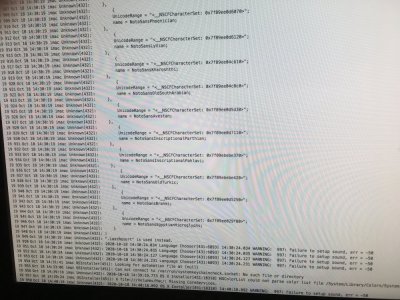

Bonjour, ici le fils. Tout d'abord merci du fond du coeur pour votre aide inestimable, heureusement que des gens comme vous existent, je n'ose imaginer la patience nécessaire. Pour ma part, étant plus impatient, j'ai directement sauté quelques étapes, j'ai donc effectivement configuré le volume de la clé en volume d'installation démarrable d'El Capitan par le biais d'Install disk creator. J'ai ensuite formaté le disque dur et lancé l'installation via la clé usb. Cependant, une erreur a pointé le bout de son nez dans le journal, bloquant l'installation à "moins d'une seconde restante"
Chooser[438:7016] TSplicedFont failed creating descriptor for:
Oct 3 05:56:45 MacBook-Pro Unknown[439]: (
Oct 3 05:56:45 MacBook-Pro Unknown[439]: {
Oct 3 05:56:45 MacBook-Pro Unknown[439]: UnicodeRange = "<__NSCFCharacterSet: 0x7fe26c5d3940>";
Oct 3 05:56:45 MacBook-Pro Unknown[439]: name = NotoSansBuhid;
Oct 3 05:56:45 MacBook-Pro Unknown[439]: },
Oct 3 05:56:45 MacBook-Pro Unknown[439]: UnicodeRange = "<__NSCFCharacterSet: 0x7fe26c5d39f0>";
Oct 3 05:56:45 MacBook-Pro Unknown[439]: name = NotoSansHanunoo;
j'ai tenté de résoudre le problème en regardant sur google, une solution semble de mettre les fonts téléchargeable directement dans le fichier System/Library/Fonts, ce que j'ai fait après la manip pour voir les hiddens files, il n'y avait par contre pas de fichier "fonts", je l'ai créé, mis dedans les files de https://www.google.com/get/noto/
Conclusion : ça n'as pas marché, l'erreur est toujours présente, je me demande si cela provient du fait que j'ai du créer le fichier fonts moi même, ce qui semble étrange, avez-vous des idées ou des conseils ? Merci encore

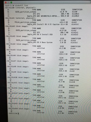

D'accord. Je te conseillerais d'une manière moins pointue de redémarrer le Mac planté sur le volume Install OS X El Capitan de la clé pour récupérer l'écran aux 4 Utilitaires OS X.
- tu as alors un Terminal dans le menu Utilitaires de la barre de menus supérieure de l'écran. Passe la commande :​
diskutil list
  • qui affiche le tableau des disques : disque dur du Mac > de la clé > plus une série d'images-disques chargées en RAM avec des fonctions auxiliaires
  • tu copies le tableau > tu quittes le Terminal > option  : "Obtenir de l'aide en ligne" (dans la fenêtre des 4 Utilitaires) > ce qui lance un navigateur «Safari»
=> ces informations montreront la configuration logique du disque interne (que je n'ai jamais encore vue)
Note 1 : si tu ne peux pas poster via le Safari de la session de secours (ça arrive) --> poste une photo du tableau (à partir du commencement = le disque /dev/disk0 ou disque physique interne) - tu as un bouton : "Joindre un fichier" en bas de cette page.

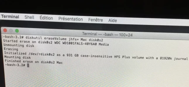

Tu peux passer la commande :
diskutil eraseVolume jhfs+ Mac disk0s2
  • pour reformater la partition principale du disque interne > en remontant un volume intitulé Mac
La clé USB a une table de partition MBR (FDisk_partition_scheme) au lieu de GPT comme requis. C'est l'inconvénient avec Install Disk Creator : il est infoutu de vérifier la table de partition du disque d'une clé > il ne fait que reformater le volume du disque. Tu as de la chance que le volume Install OS X El Capitan ait été malgré tout démarré par l'EFI du Mac.
- OS X Install ESD est le volume monté d'une image-disque (dans l'installateur copié au volume de la clé) qui recèle les paquets d'installation de l'OS + une sous-image-disque BaseSystem.dmg hébergeant un OS de secours démarrable.​
- OS X Base System est le volume monté de cette sous-image-disque > contenant donc l'OS de secours actuellement démarré.​
- le reste est constitué d'images-disques créées en RAM en auxiliaires du démarrage de l'OS de secours
Une fois le volume reformaté > relance une installation à destination de Mac pour voir si ça se passe mieux.
Merci pour les explications, j'ai reformaté le volume, mais avant ça j'ai remarqué qu'un tas de nouvelles erreurs étaient apparus dans le journal, erreurs qui étaient toujours présente quand j'ai retenté de lancer une énième installation, peut-être que la première installation post c/c des fichiers de fonts a corrompu l'installer ?
