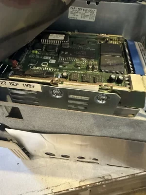

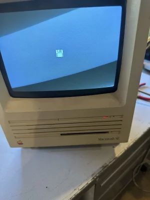

Re bonjour,
Déjà, il y a bien le DD, mais ne monte pas.
La disquette "Utilitaire 2" est rejeté au démarrage, donc, ça va surement finir à la déchetterie ! dommage, j'aurais bien aimer en tirer une centaine d'euro chaque, avec nombreuse docs et disquettes.

si ça ne boote pas avec ta D7 utilitaire2, c'est certainement qu'elle est défectueuse.
C'est bien plus fragile qu'un DD…
On devrait pouvoir te trouver une D7 fonctionnelle sans trop se casser la tête, plus en envoi en snailMail
La disquette HS ? pourquoi pas, je n'ai pas pensé à l'essayer sur l'autre SE, reste quand même que si je l’insère après la Disquette système, je l'ouvre mais aucun des fichiers qui s'y trouve n'est utilisables ??

Si la disquette ne monte pas, possible que ton HDD soit mort, possible que ton lecteur de disquette soit HS lui aussi, ça arrive. Ou alors tu as une disquette 1,44Mo alors que le SE c'est des 800Ko. Possible aussi. Par contre tu ne pourras pas créer de disquettes 800Ko sans un autre Mac. Je n'ai pas connaissance que tu puisses en créer une de 800Ko sur PC ???
Pour détruire les infos d'un HDD, des trucs que tu ne veux pas voir apparaître sur internet, tu démontes ton HDD, tu dévisses la carte imprimée, tu la jette. Tu démontes le boîtier du HDD, tu retires le disque et tu fout des coup de marteaux dessus.
Mon père a travaillé à Thales, eux avaient une presse pour détruire les HDD, à ta portée, le marteau sur le disque du HDD c'est fatale, impossible de récupérer quoi que ce soit ! Même xFiles ou Stargate n'y arriveraient pas. Là ton HDD sera plus que mort !
