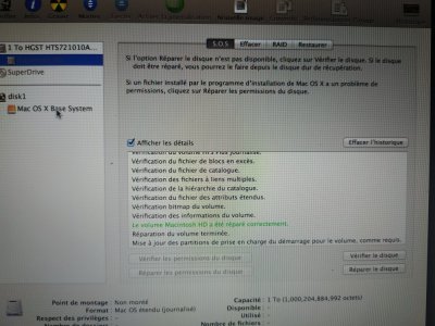

En voulant allumer mon MacBook aujourd'hui eh bien il n'a pas voulu : la barre de démarrage s'affiche bien mais bloqué à 1/3 et l'ordi s'éteint. J'ai démarré en récupération (cmd+R) et eu accès à l'utilitaire de disque qui m'indique qu'il ne peut pas réparer le disque. Qui plus est le disque Mac HD est en grisé donc impossible de le monter ce qui m'empêche de faire une nouvelle image disque...
Bref, en farfouillant sur le Forum j'ai trouvé une discussion qui expliquait comment aller dans Terminal et taper des lignes de commande pour vérifier et réparer le disque en suivant les indications de Macomaniac...
Sauf que l'erreur persiste et que je ne sais pas trop comment procéder car il ne s'agit pas tout à fait du même code d'erreur que dans le post précèdent.
En plus, si je retourne dans utilitaire disque pour réinstaller l'OS : impossible le disque n'apparaît même pas.

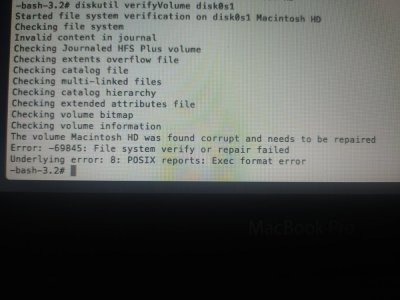

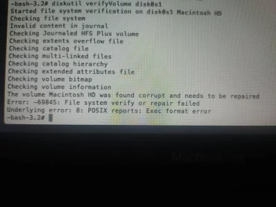

Alors j'ai essayé mais le problème c'est que quand je le démarre en mono-utilisateur (cmd+S) les lignes défilent en boucle et les dernières lignes l'indiquent un échec et une erreur (photo en PJ). Du coup je ne peux pas essayer les commandes qu'ils préconisent sur le lien que tu m'as envoyé...
Pas très bon signe. Tu peux tenter la même commande
fsck -fy
depuis le Terminal en démarrant sur la partition de récupération, mais je crains que le résultat soit le même que celui du SOS Disque.

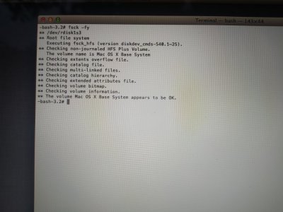

Voilà ce que ça donne quand je tape la commande fuck -fy
Je ne comprends pas... Je ne vois pas d'erreur...

Je ne suis pas sûr de comprendre moi même ... Le volume est indiqué comme "non journalisé" alors qu'en principe un volume système est formaté en macOS journalisé. Je ne sais pas faire pour corriger ça s'il y a lieu. Si tu vas dans Utilitaire Disque est-ce que l'apparence de Macintosh HD a changé ?

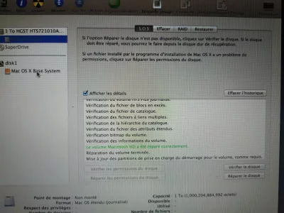

Alors si je vais dans l'utilitaire Mac HD est toujours grisé. Par contre si je le fais vérifier/réparer il fini par me dire que le "volume est réparé" mais le disque n'est toujours pas monté et ça ne change rien au redémarrage. (Je ne sais pas si c'est significatif ?)
Concernant l'indication "non journalisé" je ne te cache pas que je ne sais pas ce que ça veut dire (il va falloir que je farfouille sur le net pour parce que je découvre au fur et à mesure).

Là le format est bien Mac OS étendu (journalisé), ce qui est plus normal.

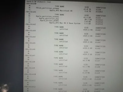

Ceci dit je reste dubitative quant à mon Macintosh HD qui reste non monté... si j'ai bien compris tout ce que j'avais lu cela ne peut que bloquer une migration ou copie ? J'ai essayé de le faire monter sur Terminal et par le bouton "monter" de l'utilitaire mais c'est un échec à chaque fois malgré les réparations de l'utilitaire de disque. D'ailleurs maintenant dans Terminal il voit toujours le DD interne quand je fais diskutil liste mai s'il ne le trouve pas quand je lui passe la commande de le monter...
