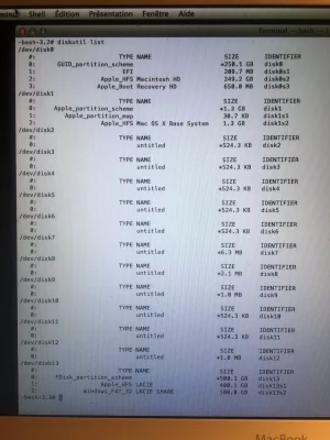

Alors attache le DDE au Mac. Puis repasse la commande :
diskutil list
  • et poste le tableau --> qui montrera le DDE en fin de liste.
