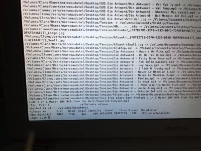

Alors on va mesurer le résultat. Passe la commande :
df -H /Volumes/Documents
  • qui mesure l'occupation du volume Documents où a été copié le dossier Desktop de ton compte dans Clone
Poste le tableau retourné.
Réactions: mariederabas
118 Go. 116 Go pour le dossier source dans Clone = + 2 Go. Ça marche (cp délayant toujours un peu à la copie).

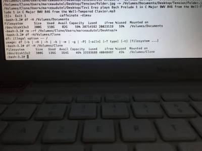

La 1ère commande > bien saisie --> est bien passée. Dans la 2è commande (simplement informative des effets de la 1ère) > tu as accollé -H & /Volumes au lieu de laisser un espace libre ainsi : -H /Volumes. Simple lapsus sans aucune importance.
Repasse la commande exacte :
df -H /Volumes/Clone
  • et poste le tableau retourné.

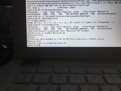

136 Go dans Clone. Au lieu de 253 Go juste avant. La situation s''est drôlement décantée. Tout est en place pour la finalisation du sauvetage.
Alors hop ! --> action. Passe la commande exacte :
diskutil eraseVolume jhfs+ "Macintosh HD" disk0s2
  • respecte tous les espaces ; mets "Macintosh HD" avec les "" ; le 0 de disk0s2 est un zéro
  • la commande reformate le volume interne
Poste l'affichage retourné par la commande.

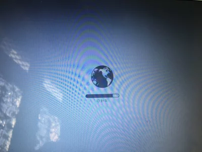

Et bien non, l ordi ne s’est pas encore rallumé. ( il progresse en barre...)
J ai appelé Apple suite a mon problème d’affichage : « cet article est temporairement indisponible... »
L’article en question est OS LION...
Il m’ont dit de rallumer en « clt + alt + R » pour que je puisse accéder a une version de ce système.
Je ne sais pas si je suis claire, je comprend à peine ce qu il se passe....:writer:
Ça ne va pas tarder à ouvrir là...
