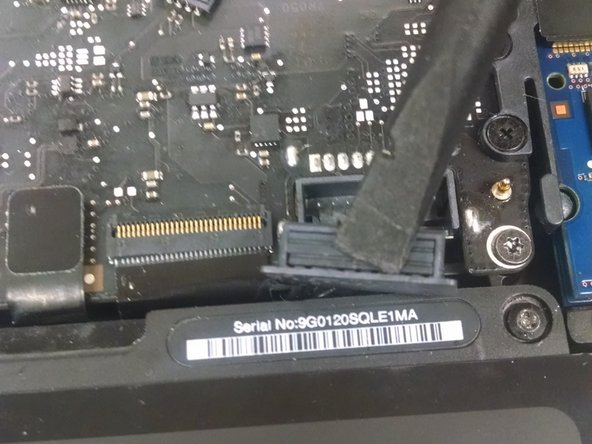

Si le bouton est bien physiquement séparé du clavier, il est en fait relié à la même nappe. Cette dernière est fixée à la carte-mère via le connecteur situé à côté du connecteur de la batterie.
alors je reviens vers vous car j'ai enfin eu le courage et le temps de l'ouvrir. Lorsque j'enleve la nappe a coté du connecteur batterie j'ai la lumiere verte magsafe qui s'allume. quand je remet la nappe s'est eteint. ca veut dire qu'il faut changer quoi ?
Si le connecteur Magsafe s'allume en vert avec le connecteur de la batterie déconnectée, tu peux démarrer ton MBP ? Si oui, c'est bien la batterie le problème.
Il n'y a pas grand chose à faire pour déconnecter la batterie… https://fr.ifixit.com/Guide/Remplacement+de+la+batterie+du+MacBook+Pro+13-Inch+Unibody+mi-2010/4300
