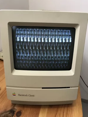

J’ai aussi un Classic que je dois finir de restaurer (changement des condensateurs de la carte analogique) suite aux soucis d’affichage :
Il tourne normalement avec le 7.5 et 4 Mo

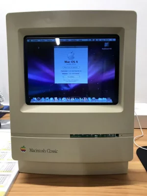

Après j’ai aussi un Classic mais sous Mac OS X ;-)
