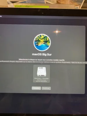

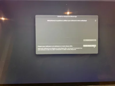

Bonjour.
Suite à un souci de MAJ de Mojave vers Big Sur pour manque d'espace disque j'ai trouver ce thread ou @macomaniac aide pas mal de gens : https://forums.macg.co/threads/macos-na-pas-pu-etre-installe-espace-libre-insuffisant.1322121/
Mon macbook ne voit plus de disque de démarrage et tourne en rond...
Serait il possible de me donner le meme coup de main ? car la je tourne en rond...
Je précise que j'avais 60Go d'espace libre avant de lancer la MAJ (via l'appStore). Maintenant il m'en reste 29.25 de dispo mais lors d'une tentative de réinstallation via le recovery internet il me dit qu'il me manque 15Go d'espace supplémentaire.
Je ne sais pas comment gagner cet espace...
Merci beaucoup de l'aide !!
