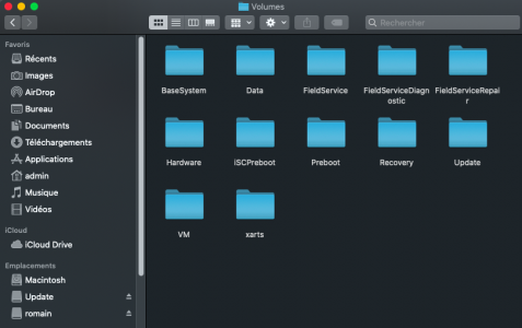

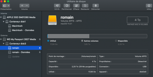

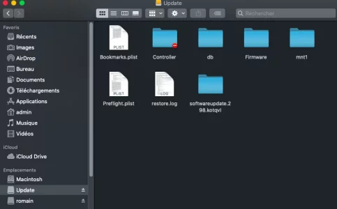

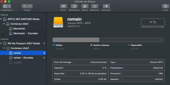

en photo 1 c'est update
en photo 2 c'est mon dd externe une fois avoir cliquer sur systeme puis volumes .
tous cela est du cambodgien pour moi

Alors il est clair que tu as n'as pas une distribution valide dans le Conteneur du DDE.
- passe la commande (copier-coller) :​
ls /Vol*/ro*\Do*
  • qui liste les objets de 1er rang (fichiers ou dossiers) du volume romain - Données
Poste le retour => que je voie à quoi ressemble actuellement le contenu du volume-Données externe.
