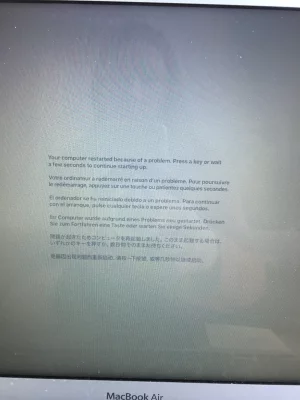

Puis elle a rallumé et là screenshot 2, "votre ordinateur a redémarré en raison d'un problème".
Elle a appuyé sur une touche et screenshot 3, le logo apple avec le chargement s'est affiché mais juste 3 secondes.
Puis ça a mis le screenshot 4, c'est à dire le cercle barré (comme un interdit de stationnement)
Le MBA est de 2010 ou 2011 et vient des Etats-Unis.

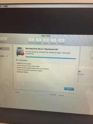

Démarrer utilitaire de disque fonctionne mais je ne sais pas trop quoi faire de là.
J'ai fais un First Aid pour voir et j'ai eu le message en screenshot 5.
