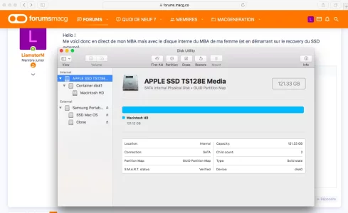

Hello !
Me voici donc en direct de mon MBA mais avec le disque interne du MBA de ma femme (et en démarrant sur le recovery du SSD externe).
Je vous tiens au courant dans quelques minutes pour voir si la déconnexion se fait ou non...
    47,3 KB · Affichages: 194

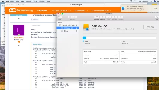

Bon et bien pareil... Au bout de 5 minutes le SSD interne s'éjecte... (voir screenshot)
1-Du coup cela ne serait pas la carte mère mais bien le SSD ?
2-Est-ce que cela vaut le coup que je branche mon SSD interne sur la CM du MBA de ma femme pour confirmer que le problème n'a pas lieu ?
    84,4 KB · Affichages: 165
