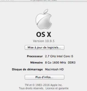

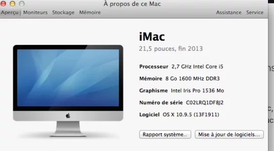

Qualles caractéristiques ?
Voici la copie écran :
Je l'ai acheté en 2014.
Je vais m'orienter dans la formation, il me faut quelque chose de plus récent mais je ne suis pas du tout douée pour les mises à jour. Je suis prête à acheter la dernière version s'il le faut (si pas d'autres solutions) mais j'appréhende toujours de perdre des données ! Je ne suis pas de la génération Z !!!

L’iMac fin 2013 est compatible jusqu’à 10.15 Catalina. Il n’est pas compatible Big Sur.

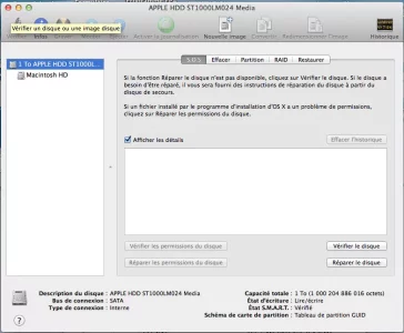

Maintenant, tu ne nous a pas précisé si ton iMac est doté d’un disque à plateau, d’un Fusion Drive ou d’un SSD.
"Maintenant, tu ne nous a pas précisé si ton iMac est doté d’un disque à plateau, d’un Fusion Drive ou d’un SSD."
Et je peux le savoir comment ? ou où ?
Je vous avais prévenus, je suis une vraie quiche !

C'est bien un APPLE HDD.
