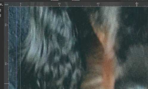

Bonjour je ne trouve pas comment modifier la graduation des règles dans affinity publisher qui ne s'affichent pas correctement en mm puisqu'il y a par exemple 40 espaces pour faire 1 centimètres voir la capture jointe. Merci pour votre aide .

J'ai le même affichage, que ce soit sur un iMac non retina ou un portable retina.
Par contre, c'est 40 espaces pour 20 mm (2 cm). Mais sur ta capture également :)
Ça dépend de la résolution de ton écran et de l'échelle de ton image (l'écran ne sait pas afficher de demi pixel). Il faut trouver la combinaison qui convient… (Ça se calcule avec la dimension physique de l'écran et le nombre de pixels.)
Anciennement, pour avoir un affichage juste, il était préférable de choisir comme unité d'affichage des pouces ou des points typographiques (72 pts = 1 pouce) parce qu'il y avait correspondance avec la résolution de l'écran (72 pixels/pouce).

Je n'ai fait aucun réglage, j'ai repris ta copie écran et chez moi ça donne ça...
...sur mon iMac 27" de 2015.
Ce qui montre bien que le logiciel calcule le nombre de graduations intermédiaires en fonction de la résolution de l'écran.
Si on veut une graduation tout à fait régulière et constante, il faudrait choisir les pixels comme unité.
En PAO la graduation en pixel ne sert à rien :-)
Ensuite, ça dépend du niveau de zoom également. Personnellement je rentre des valeurs, je me fie rarement à la règle qui sert juste de guide approximatif.
