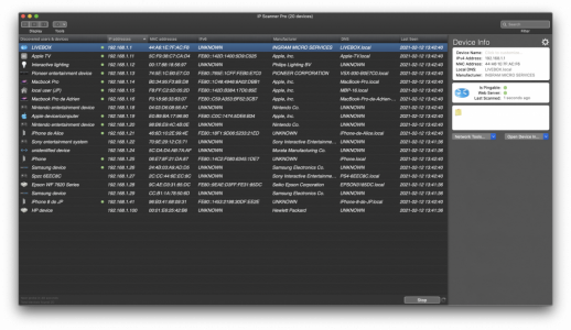

avec IPScannerPro tu peux déjà voir si rien ne cloche en adressage IP …
(note: je sais plus si c'est gratuit ou pas, vu qu'il est sur mon mac le store ne m'affiche que "Ouvrir" )
EDIT: payant, mais IPScanner tout court: gratuit

Merci radioman pour cette app.
Non à priori rien ne cloche. Aucun conflit d'adresse ip et le ping est bon sur chaque adresse ip.

Le NAS
L'imprimante
Un répéteur Wifi Netgear
Sur la box en RJ45 :
Le pc sous win7
Le mac sous El Captain (je peux pas mettre sierra, il est trop vieux)
La liaison au switch
En wifi :
J'ai 2 autres répéteurs (mes murs font 1m d'épaisseur)
2 Chromecast
2 TV connectés (j'opte pour tout passer en ethernet d'où le câble 3TV, pour le moment elles sont en wifi)
l'iphone
une tablette
et 4 caméras qui enregistrent sur le NAS lors d'une détection de mouvements qui sont en IP Fixe (sauf une)
Au début je pensais à un beug de la carte réseau du mac mais comme ça fait pareil en wifi je commence à me demander si c'est pas leur box qui est en train de rendre l'âme.
J'ai aussi un truc bizarre, sur une des caméras l'adresse MAC qui figure sur la liste des postes connectés de la box n'est pas bonne.
Donc je peux pas lui attribuer une IP fixe à celle là. Sur l'application du téléphone des cams, c'est une autre adresse MAC qui s'affiche. SFR n'a pas su me répondre pourquoi !
Que je la débranche ou pas cette caméra, c'est le même résultat. Connexion à l'âge de pierre quand le mac est connecté à internet !
J'espère que les éléments apportés vont pouvoir te mettre sur une piste.
Merci encore ;)
