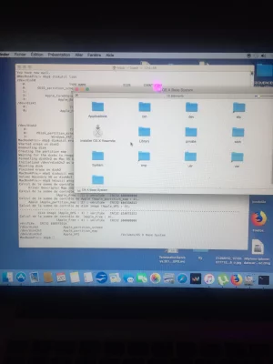

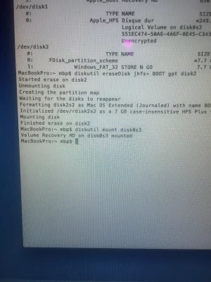

hdiutil attach /Volumes/"Recovery HD"/com.apple.recovery.boot/BaseSystem.dmg
	Hé ! hé ! ça marche. Le volume Recovery HD est actuellement monté (tu dois le voir sur le Bureau).
Passe la commande :
Bloc de code:hdiutil attach /Volumes/"Recovery HD"/com.apple.recovery.boot/BaseSystem.dmg
- la commande est plus longue. C'est pour ça que les copier-coller deviennent utiles.
- Pareil : copier-coller et "Entrée" pour exécuter
 Montre le retour de la commande.

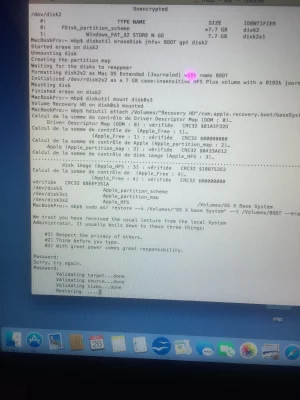

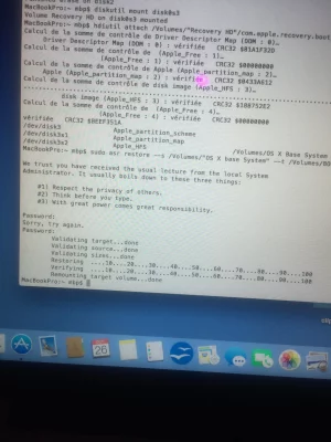

- la commande monte le volume OS X Base System contenant l'OS de secours de Yosemite
sudo asr restore --s /Volumes/"OS X Base System" --t /Volumes/BOOT --erase --noprompt
	password:
	diskutil umount force disk2s2

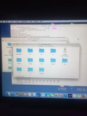

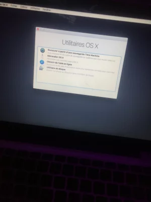

Ta clé a actuellement un volume intitulé OS X Base System > qui contient un OS de secours démarrable de Yosemite.
Par la commande :
Bloc de code:diskutil umount force disk2s2
- tu démontes le volume OS X Base System de la clé (il y a 2 volumes OS X Base System affichés sur le Bureau)
Tu peux à présent détacher la clé du Mac de ton ami. Tu l'attaches à ton Mac. Tu démarres ton Mac la touche "alt" pressée. À l'écran de choix du volume de démarrage > tu choisis : OS X Base System et tu démarres dessus -->
- tu n'as qu'à dire si tu as sur ton Mac l'écran affichant une fenêtre de 4 Utilitaires OS X.
Note : pour le Mac de ton ami > un simple redémarrage purgera les volumes montés sur le Bureau.

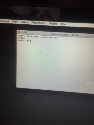

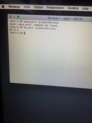

sw_vers -productVersion
	Non j’ai pas vu mais je croi la clé était mon amour archer tu veut je refasse ?Tu es sur l'OS de secours d'El Capitan.
Tu n'as pas vu de volume OS X Base System à l'écran obtenu par la touche "alt" ?
Mal brancher je voulais direNon j’ai pas vu mais je croi la clé était mon amour archer tu veut je refasse ?
C bon j’ai démarrer sur ce que tu ma dit il c rallumer es ç revenuAttache bien ta clé.
Redémarre (Menu  > Redémarrer) et tiens pressée la touche "alt" tout le temps qu'il faut pour que s'affiche un écran de choix du volume de démarrage. Attends que tous les volumes s'affichent.
Si tu vois un volume OS X Base System > sélectionne-le et démarre dessus.
