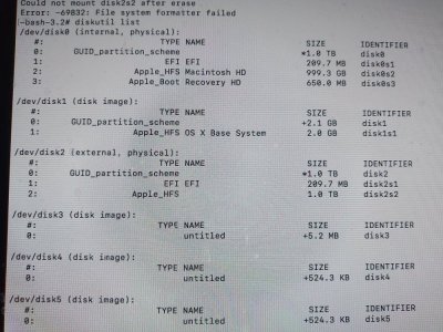

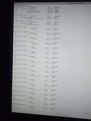

Tu branches ton disque externe à ton ordinateur et tu passes la commande
diskutil list

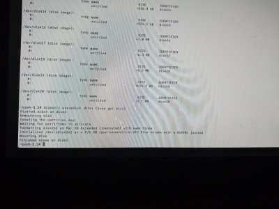

Parfait, c'est le disque 2, passe pour le formatage
diskutil eraseDisk jhfs+ Clone gpt disk2

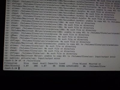

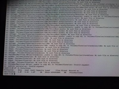

Bonjour, malheureusement, je pense que ça n'a pas fonctionné...
    111,9 KB · Affichages: 165
Oui il en manquerait beaucoup. De plus tu as des erreurs.

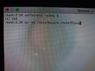

Puis tu passes à nouveau les deux commandes pour empêcher le Mac de dormir et pour la copie en envoyant la photo juste avant de relancer le clonage, que nous puissions vérifier la frappe bien qu'a priori la commande se lance normalement.
Bonsoir ! Voici la photo avant que je valide le code.
Pour répondre à la question, on me propose de réinstaller High Sierra.
Merci!
    257,4 KB · Affichages: 150
Bonsoir,
C'est parfait. Le retour de la commande de non endormissement est également correct. Si ça bloque a nouveau on peut craindre un problème matériel, nappa SATA ou disque. A suivre

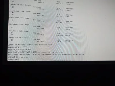

Ça n'a pas fonctionné encore une fois... Est-ce que cela signifie que mon disque est fichu? Ou cela vient du disque dur externe ?
Après, ma priorité est de récupérer un Mac fonctionnel, récupérer les données aurait juste été un gros plus...
Merci!
    220 KB · Affichages: 144
C'est dommage de perdre tes données. Il est possible qu'il y ait un problème matériel.

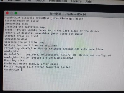

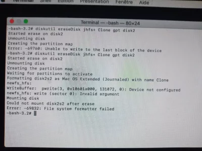

La commande avn n'a pas fonctionné et je n'arrive plus à formater mon DDE! Il apparaît encore dans la liste "diskutil list".
Sinon, je ne connais personne possédant un Mac. Et avec le Covid, difficile de trouver quelqu'un pour me dépanner...
    201,3 KB · Affichages: 149
    127,3 KB · Affichages: 145
Ce serait ton disque externe qui a un problème. Ce serait la loi de l'emm* maximum. Est il neuf?
Peux tu repasser la commande d'effacement sur le volume uniquement
diskutil eraseVolume jhfs+ Clone disk2s2
Si la commande échoue, passe une commande de réparation
diskutil repairVolume disk2s2

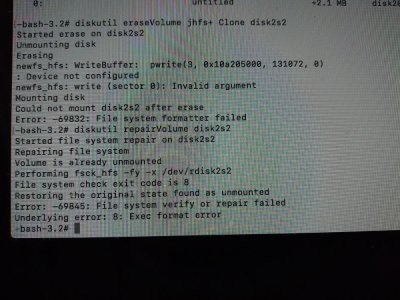

Aucune des deux commandes n'a fonctionné :(
Le disque est neuf oui...
    186,5 KB · Affichages: 140
Décidément. Le message signale je pense une erreur de transmission de la commande de création du système de fichiers. Ce qui semble être une erreur matérielle dont j'ignore l'origine.
on peut essayer de recréer le système de fichiers, je ne sais pas si la commande fonctionne en externe.
pour pouvoir débrancher ton disque, passe d'abord avant
diskutil unmountDisk disk2
puis tu le rebranches et tu passes
newfs_hfs -J -v Clone disk2s2
