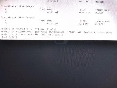

@izel mor la manip newfs_hfs -J -v Clone disk2s2 n'a pas fonctionné...

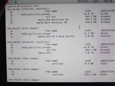

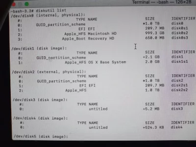

    60,5 KB · Affichages: 147
    132,4 KB · Affichages: 151

Il y a un élément qui perturbe le système de fichiers (bug, malware...) lors du clonage mais si Windows permet de retomber sur nos pattes, il serait à mon avis utile de retenter le clonage du seul répertoire USERS où sont tes données.
donc je rebrancherai le disque externe,
je le formaterai Mac en vérifiant que le DDE est toujours le disk2 (par diskutil list)
diskutil eraseDisk jhfs+ Clone gpt disk2
Puis, si comme je l'espère la commande passe, je retenterai le clonage du répertoire utilisateurs.
