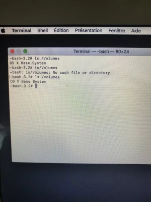

bonjour
Milles excuses pour Le délais de réponse
Voici ce que je trouve quand je fais la manipulation que vous m’avez Suggérée
    1,6 Mo · Affichages: 92
Le volume Macintosh HD n'est pas monté -->
- quitte le Terminal. Dans la fenêtre des 4 Utilitaires macOS > lance l'Utilitaire de disque. Sélectionne Macintosh HD grisé (= non monté) > bouton "Monter" > ton mot-de-passe d'ouverture de session dans le panneau qui le demande --> le volume Macintosh HD doit être libellé en noir, si remonté
=> est-ce le cas ?
