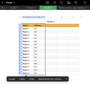

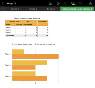

S’il s’agit de quelque chose du genre que je joins en capture d’écran, je pense qu’il faut passer par un tableau croisé dynamique ? (Mon exemple est sur iPad, mais sur Mac ça doit être pareil)

Non, c’est dans le tableau lui-même : on définit les lignes et colonnes, puis on glisse dans les valeurs du tableau les réponses et dans les options du tableau on choisit de les compter.
