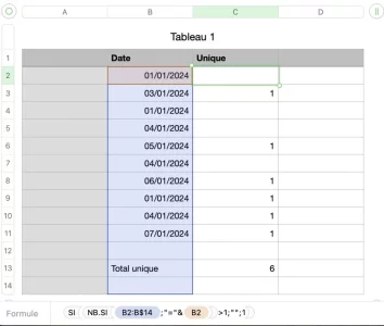

Bonjour !
J'aimerais compter le nombre de rangs qui ont une valeur unique dans une colonne. Ces rangs sont des dates, donc en gros j'aimerais compter le nombre de jours uniques car plusieurs rangs peuvent avoir la même date. J'ai vu une méthode sur excel qui ne me donne pas le même résultat sur numbers.
Auriez-vous la bonne formule ?
Merci :)
Si j'ai bien compris,
Tu passes par une colonne supplémentaire qui met un 1 si unique ; formule SI(NB.SI(B2:B$14;"="&B2)>1;"";1)
Formule à "tirer" dans la colonne... cette colonne peut être masquée
et tu fais la somme de cette colonne formule SOMME(C2:C11)
Exemple :
Exemple :

J’ai trouvé une solution qui consiste à catégoriser par date, afficher le compte doublon et prendre les données de ce compte et les additionner !
