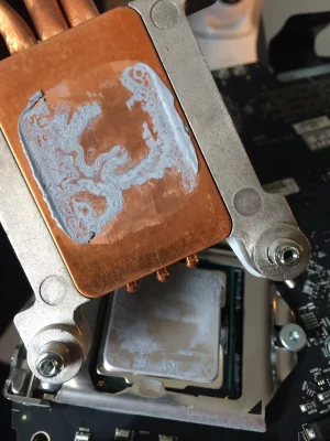

Mon diagnostic s'est orienté vers un plantage par protection thermique vu qu'en touchant la carcasse, je trouvais que c'était chaud. Les températures coté CPU montaient à 70°C alors que celles du GPU frôlaient les 80°C (Macs Fan Control).
Comme cela faisait 6 ans que l'imac était à la maison, j'ai décidé de le démonter, ne serait-ce que pour le nettoyer. En fait, j'ai tout démonté jusqu'à la carte mère et ai constaté que la pâte thermique entre le GPU et le système de refroidissement avait séché (voir photo). Il y avait aussi énormément de poussière.

Résultat : changement de la pâte thermique (étalée finement après nettoyage de l'ancienne) et remontage. Un reset SMC a été nécessaire vu que le ventilateur du CPU tournait à plein à la relance et j'ai fait un AHT + contrôle via Onyx histoire de me rassurer dans mes remontages.
Bilan : plus de plantage et des températures bien en deçà de 60°C en fonctionnement.
