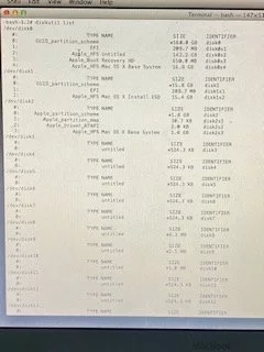

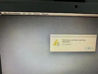

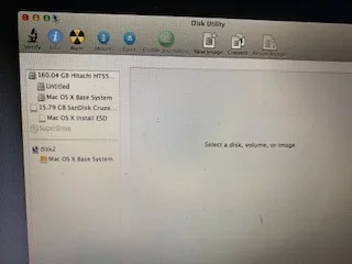

- le message d erreur a l installation il voit la clé demarre la croix d installation et le globe tourne et hop la fenêtre d erreur

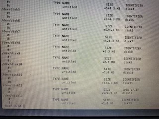

- aussi la vue de diskutil list
- la vue quand je suis sur l utilitaire disque

oui oui je oresse alt le carré orange de la clé s affiche note dessous mac os x
je clique la pomme s affiche, un grand message installing s affiche en haut a gauche le petit globe de couleur tourne et hop erreur
Tu n'as pas un écran avec une fenêtre de 4 Utilitaires OS X qui s'affiche ?
- quand tu as le message d'erreur d'installation => est-ce que tu peux quitter le programme d'installation ?​
non pas d utilitaire de 4 utilitaires os x
quand je clique pour fermer oui cela éteint normalement le mac

sudo asr restore --s /Volumes/"Mac OS X Install ESD" --t /Volumes/CLE --erase --noprompt
est te mettre le tableau?

MacBook 2008 : Lion est son OS maximum.
- passe la commande :​
diskutil verifyVolume disk0s2
  • qui vérifie le volume interne Untitled
Poste le retour.
Aucune erreur dans le système de fichiers > formateur du volume.
