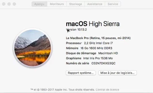

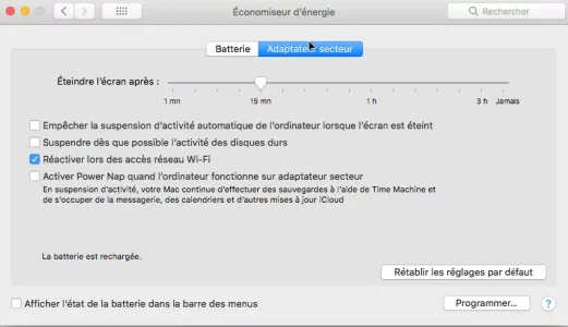

Bonjours j'utilise un Macbook pro mi-2014, je vous envoie la config. Mon problème est que j'aimerais activer la permutation automatique du graphisme mais je ne trouve pas cette option, mon mac est pourtant certifier l'avoir j'ai voulue activer cette option après voir lu un article je vous envoie donc aussi le lien de celui ci, en espèrent que vous pourrez trouver une solution a mon problème problème et j'aimerais votre aide.

Dans les MBPr mid 2014, il y avait deux configurations video :
Graphics Card : Intel Iris Pro 5200 (2.2 GHz) or NVIDIA GeForce GT 750M and Intel Iris Pro 5200 (2.5 and 2.8 GHz)
Vu que tu as la machine à 2,2 gHz, tu ne possèdes pas de carte graphique dédiée, seulement le chipset graphique d'Intel.
Il ne peut pas y avoir de "permutation automatique du graphisme".
