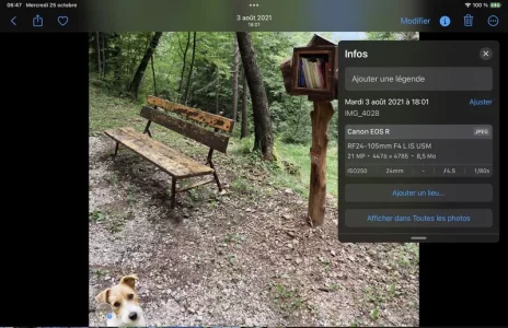

Dans photo il y a une rubrique "personne et animaux" dans la colonne gauche.
Ma question : j’ai effectivement des personnes et des animaux sous forme de photos circulaires mais par exemple un chat manque, il ne s’y trouve pas.
Comment faire pour l’ajouter dans cette rubrique ?
En-dessous de il y a bien un onglet "ajouter des personnes"
Mais il n’y a pas d’animaux…
Tu choisis une photo avec l'animal en question
tu cliques sur informations
tu cliques sur le + en bas : ça t'affiche un cercle que tu peux déplacer et mettre à la bonne taille autour de la tête à identifier
ne reste plus qu'à mettre le nom
Note : c'est comme ça avec photos sous Mojave, ça ne doit pas être trop différent sur les OS ultérieurs
Non, c’est quand on appuie sur info en haut à droite que le rond avec le point d’interrogation bleu s’affiche en bas à gauche !
J’ai l’explication.
J’étais sur mon IPad Air 2 qui n’a pas le même iOS.
Mais effectivement sur mon IPad Pro 3 ça fonctionne.
Merci ;)
Aucune idée de ce qui ne fonctionne pas pour toi, moi je viens de tester à l’instant avec une vignette basse résolution (192 px de large) de chien trouvée sur Google, copiée à la va-vite sur une photo de 21 Mpx et j’ai bien une proposition en moins d’une demi-heure de « veille branchée ».
"demi-heure de « veille branchée"
Ah. Le problème est peut-être là !
Moi je ne l’ai fait qu’à peine une minute…mais d’autre part quand je recharge tous les soirs mon iPad il se recharge en mode veille donc il y a quand même un problème.…
Du nouveau enfin aprés 3 ou 4 jours l’image retouchée est enfin munie de la fameuse pastille pour la nommer :cyclops:
