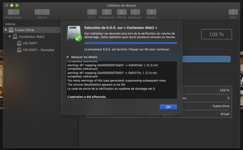

Depuis 15 jours, mon iMac 27" se plante sans raison apparente (voir capture)
Alors que je ne suis pas en train de l'utiliser parfois !!
Vu mon âge avancé, j'ai quand même essayé plusieurs choses :
  • J'ai ouvert Utilitaire disque et demandé un "sos" = Résultat correct (voir capture)
    34,9 KB · Affichages: 155
Il y a un problème sur le disque ou sur le FD. Peut être qu'un formatage aiderait.
Mais peut être y-a-t-il moyen d'agir plus en finesse.
Je vais déplacer ton post, tu auras sûrement de l'aide…
On dirait bien qu'il ya un problème, mais c'est difficile de savoir s'il est juste logiciel, ou s'il est aussi matériel.
Si tu as un disque externe assez grand et vide tu pourrais essayer d'installer macOS dessus, et de démarrer ton iMac avec pour quelques jours pour vérifier si les plantâtes persistent ou s'ils disparaissent.
