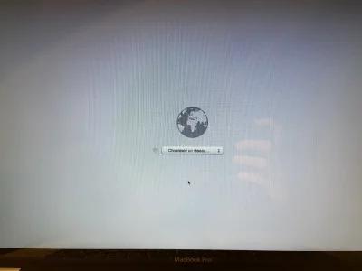

Alors lors du lancement normale sans appuyer sur les touches sa affiche écrand gris avec un dossier et un point d'interrogation, et la sa charge pour la récupération.
c'est normal l'écran gris avec le dossier, ça veut dire qu'il n'as pas de système sur lequel démarrer
Alors sa fait bien 5-6 min que sa a finit, sauf que sa ma instante mis un écrans gris et la les ventilo tourne je fait quoi ?
y'as quelque chose sur l'écran gris ?
Merde, t'as fait en la récupération en local ou en internet?
Eteint la bête et essaye en local, il me semble que par internet sans DD ça marche pas car il a besoin du DD pour accéder à internet
essaye en local
Euh il me laisse pas le choix je suis obliger de choisir un réseau
On est d'accord que le mode de récupération c'est CMD+R
Ce qui est bizarre c'est que sa ne m'affiche jamais l'utilitaire, et que je suis obliger de choisir un réseau du coup.
    1,5 Mo · Affichages: 97
C'est bizarre,  mentionne que si le Mac ne peut pas démarrer en local, il démarre en ligne donc c'est normal jusqu'à la mais si en ligne ça ne marche sans le DD c'est bizarre. J'essaye sur mon MBP 2011 sans DD en local et je te dis ce que ça donne..
