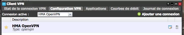

Je vois que t’as un VPN en plus. Outch !
Il fallait préciser.
Je ne suis pas spécialiste de Freebox. Désolé.

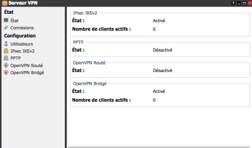

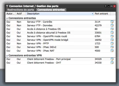

Merci pour ton aide. Avant de procéder à toute modif; j'ai constaté hier dimanche que, bien que le port était tjrs fermé, des transferts (en sortie) se sont faits, certes, par saccades, mais réelles cependant.
En attendant, j'ai vérifié qq constatations ce matin selon les tes remarques: voici 2 PJ montrant les positions de ma box:
à +
J'avoue avoir du mal à comprendre comment c'est possible.
Tu as regardé pendant les transferts?
Dans la Box (connexions entrantes VPN), c'est toi qui a configuré les ports?
Pour moi, la conf ils ne devraient pas être là. Vire les…

Relevé à l'instant (VPN désactivé, si non Mafreebox.freebox.fr ne s'ouvre pas) )
connexions entrantes VPN: (connexion internet / gestion des ports)
autoris. Actif description port entrant
oui . oui . client bittorrent freebox port principal . 34329
oui oui . client bittorrent Freebox DHT . 34330
