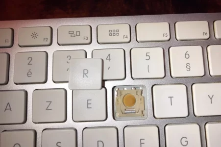

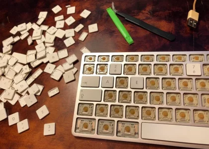

Je pense qu'il m'est arrivé le même genre d'ennui lors d'une tentative de nettoyage. Une tentative de démontage d'une touche fautive après le nettoyage avait cassé ensuite le petit ressort métallique. J'ai dû remplacer le clavier. Mais tu n'as peut-être pas le même type de clavier (iMac début 2009 pour moi). Noter qu'un ancien clavier Mac ou un clavier PC peut dépanner.

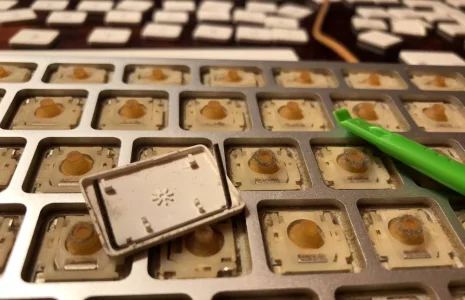

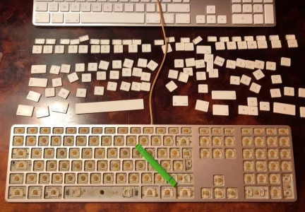

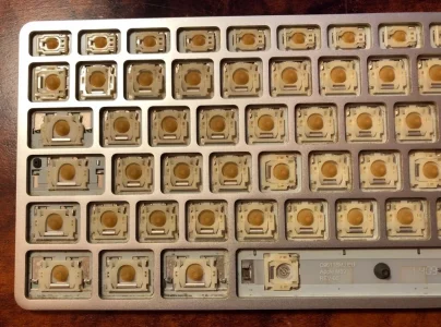

Bon et bien c'est DEAD ! Je mettrai qq. photo. J'ai démonté toutes les touches,
en effet c'était pas super propre mais je dois le redire aucunes touches ne collaient.
Alors un coup d'aspirateur, un coup de brosse à dents (sèche) puis de nouveau aspirateur
et toujours aucun changement en appuyant sur les petits "tétons" genre ce "R" me donnait toujours "AR"
ainsi que d'autres me faisaient des bizarreries.

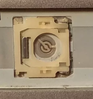

Alors là je me dis...ben j'ai plus rien à perdre, je mets un goutte d'alcool (25%) sur ma brosse à dents
pour tenter un nettoyage juste sur le "R" et boum ! Il ne fallait pas faire ça ! Car le ton s'est décollé...
J'attends un peu l'alcool "se volatilise" et remet le téton sur son emplacement mais touche HS, plus rien
même en appuyant avec une pointe d'outil de démontage électronique (en plastique) car à l'intérieur
de ces "tétons" il y'a un petit picot qui vien simplement appuyer sur une partie électronique du "sous clavier".

PS : Sur la dernière photo, voilà ce que "j'ai trouvé" sous le "téton" R une fois qu'il s'est décollé, là par contre c'est d'origine (sans casse) le "téton" (mais que de tétons !) pour la barre Espace est au centre en noir
Capture d’écran 2021-10-18 à 17.43.36.webpCapture d’écran 2021-10-18 à 17.44.10.webpCapture d’écran 2021-10-18 à 18.41.18.webpCapture d’écran 2021-10-18 à 17.43.06.webpCapture d’écran 2021-10-18 à 18.44.54.webp

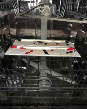

Carrément au lave-vaisselle ? Bah au final pourquoi pas tenter vu qu'il est en mode RIP, c'est étonnant en tous cas.
Comment protéger les entrées USB ? Scotch ? Autres manip' ?

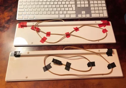

Voilà le "mode hard washing" mis en application, alors déjà le temps pour remonter toutes les touches
du clavier N°2, pas complexe mais y'a du timing.
A noter qu'après le lave-vaisselle le scotch noir qui pourtant était du même type que le rouge n'a pas tenu...?
Bon ben on verra bien entre "le rouge qui tient et le noir qui tient pas".

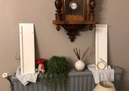

J'ai enlevé les schotch puis mis au four à chaleur tournante de chaque côté à 2 mn à 50°C
(j'ai voulu être moins violent que sur la vidéo 3 mn et 55°C).
A noter le clavier N°2 est celui qui a claqué récemment après nettoyage avec lingette humide (scotch noir)
Le N°1 est un ancien qui avait déconné aussi mais avec nettoyage avec micro fibre humide (scotch rouge)
Bon et bien il ne reste plus qu'à espérer le miracle de cette façon très très spéciale,
au final rien à perdre puisqu'ils étaient au stade de la déchèterie alors patience pour 5 à 7 jours
et qui sait (bah on le saura mais pas de suite).
Je les tournerai régulièrement avec peut être des petits coups de sèche cheveux de temps à d'autres...
Capture d’écran 2021-10-20 à 20.05.38.webpCapture d’écran 2021-10-20 à 20.06.15.webpCapture d’écran 2021-10-20 à 20.06.42.webpCapture d’écran 2021-10-20 à 20.07.21.webp
