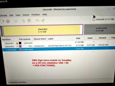

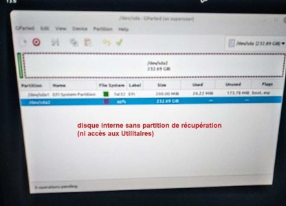

DERNIER POINT: L'installateur de WIN 11 sur SD démarre très bien, et LINUX Mint live est totalement fonctionnel - d'où ma vision sur les disques présents via GParted...
    80,8 KB · Affichages: 21
    40,7 KB · Affichages: 10

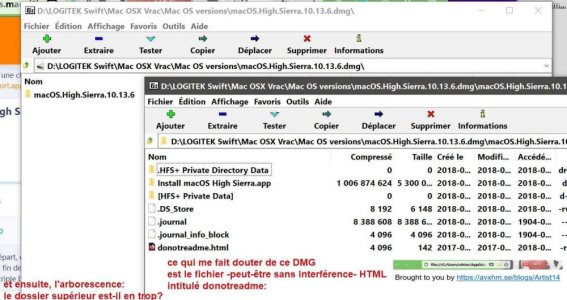

Ai un ISO qui semble propre - mais ne sais pas vraiment le graver sur mon seul DVD DL dispo!!! Via TransMac ou PowerIso?
& j'ai un ou même 2 DMG (qui s'avèrent être les mêmes) contenant un fichier HTML 'donotread" (brought to you by "untel") qui est un lien vers l'uploader du fichier -lequel est dispo sur Google drive, Mediafire & Mega-
Mis sur µSD avec adaptateurs SD & USB, ou sur clé USB = jamais visible en OPTion de boot!!!!!

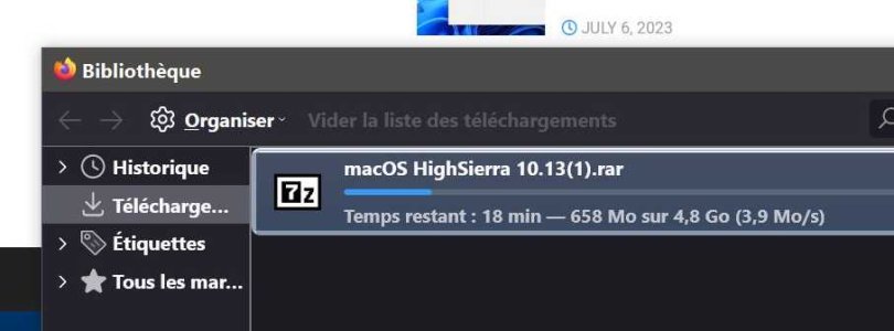

Déjà qu'il est devenu quasiment impossible de télécharger macOS High Sierra avec un câble Ethernet, tu oublies avec une connexion en partage depuis un smartphone. De même que tu oublies ton bidouillage avec Transmac depuis un PC, cela n'a fonctionné que pour que les anciennes versions d'OS X Lion et Mountain Lion qui ne peuvent plus être téléchargées. Tu oublies aussi la gravure sur DVD, cela n'a jamais fonctionné.
Sur le fond, tu oublies toutes les mauvaises bidouilles trouvées sur YouTube et consorts. Tu oublies aussi tous les fichiers qui ne sont pas téléchargés depuis App Store depuis un Mac fonctionnel. Comme cet iMac ne l'est plus, tu n'as pas d'autre choix que de créer une clé USB depuis un autre Mac en suivant le protocole officiel de chez Apple... https://support.apple.com/fr-fr/101578 ...et non, il n'y a pas d'autre alternative hormis acheter une clé USB toute faite sur Amazon pour 20 €.
En 4G sous pylône SFR de la colline, je suis parfois à 4Mo/sec.......;) NOTE: Il y a Ethernet du temps de l'ADSL 512Mo/sec - c'est à dire du temps du seul autre Imac possédé et fonctionnel ayant LION (DMG eu sur Ebay à qques €) et de maintenant, avec monstrueuse consommation de data pour streaming futile (je cherche quasiment tjrs à réduire la qualité de flux, quand réglable (TV en ligne)....
Etonné de l'affiliation AMAZON à un fichier "safe" d'Apple, vu que ca(cou-)pable de vendre des cartes µ-SD fake de SanDisk (ou du moins, qui se mettent à délirer au bout d'un an ----- vrai que c'est AliExpress qui m'avait expédié une 128Go non utilisable)! .....
Il y a des clés 64Go avec des OS Mac divers sur LBC à 12€ en ce moment......... Guère tenté vu qu'en théorie le DMG d'HSierra de 5Go devrait tenir sur 8Go ----- à moins que besoin de décompression???

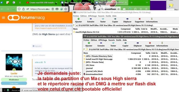

- Je n'ai pas non plus pigé la manip d'extraire le fichier BASE SYSTEM... Ne serait-ce pas lui qu'il faut utiliser?
Je pencherais davantage pour une hiérarchie de dossiers et sous-dossiers sur la clé...... Chez Apple, il y a des histoires de conteneur et de partition.... pas clair, chez moi!
    20,5 KB · Affichages: 11

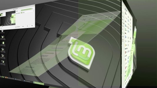

    41,3 KB · Affichages: 15

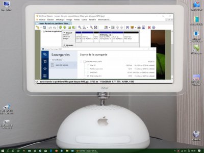

En fait, au départ, ce qui me manque serait l'image des partitions d'une install basique (y a-t-il encore un secteur de récup avec les Utilitaires en fin de HDD)..........
Image d'un triple boot avec partition Documents importante après SL/Lion W7/W10 & Linux. Enfin montage "copies d'écran" bidouillé!
    56,8 KB · Affichages: 24

.DMG de High Sierra qui vient d'où ?
Tu oublies ce genre de manipulation, comment faut-il le dire ?

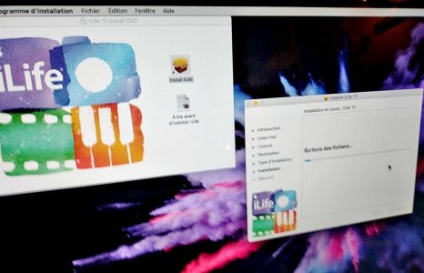

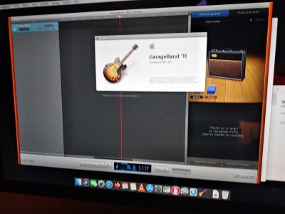

Je voulais juste avoir un OS apple basique juste fonctionnel avant de mettre W11 (que je n'utilise pas encore sur mon portable W10) et Mint mate (Compiz & wobbling windows)....
High sierra avait accepté quelques logiciels de la suite Ilife 11 que j'ai sur DVD (dont Garage band)....
    72,7 KB · Affichages: 15
    66,1 KB · Affichages: 14
