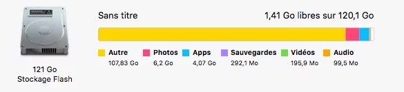

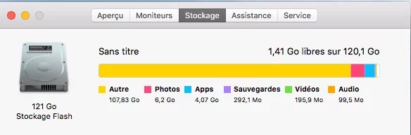

Tu as donc très certainement regardé dans le graphique accessible via le menu  / À propos de ce Mac / Stockage
Tu vas faire une capture d’écran de ce graphique et la joindre à ta réponse.
Pour cela tu fais : cmd shift 4, puis barre d’espace.Tu passes ton curseur sur le graphique et tu cliques dessus.Tu auras ta capture d’écran.
Ce graphique est complètement faux comme tu l’as remarqué.

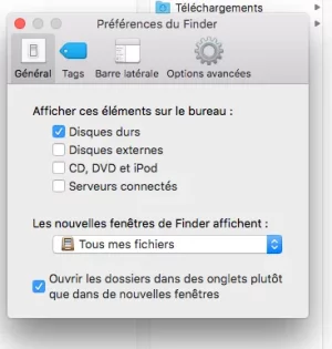

Pour afficher Macintosh HD sur le bureau, tu fais Finder / Préférences / Général, puis tu coches l’option Disques durs.

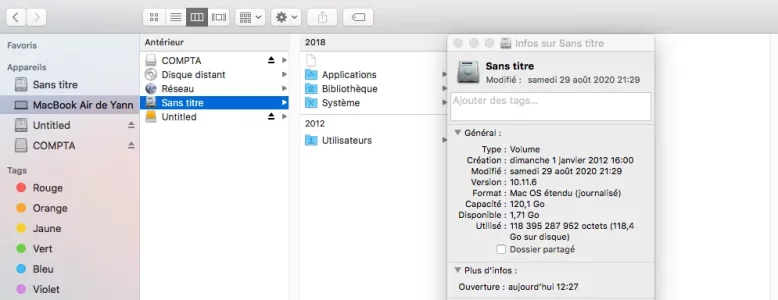

C'est ce que je fais mais ça ne m'affiche rien de plus.Capture d’écran 2020-09-14 à 12.52.48.webp
Non, il est cohérent avec les informations données dans le Finder. Pour une raison ou une autre, son disque système s'appelle « Sans titre » et non plus « Macintosh HD ». Ça arrive.

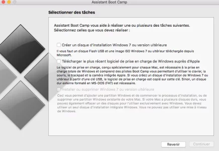

Pour répondre pour de vrai à la question, le problème peut avoir différentes causes. La plupart du temps, cet encombrement est causé par une défaillance du mécanisme de purge du disque. De manière un peu contrintuitive, la manière la plus simple de vérifier ça consiste à lancer… l'Assistant Boot Camp (qui se trouve dans le dossier /Applications/Utilitaires). Au premier lancement, il purge le disque. Si c'est bien ce problème, tu retrouvera ton espace libre.

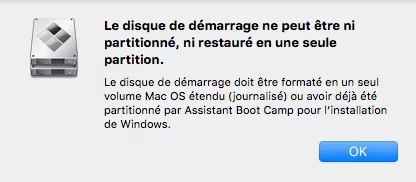

Voici les choix que me propose Boot Camp :
Capture d’écran 2020-09-14 à 13.05.04.webp Capture d’écran 2020-09-14 à 13.10.48.webp
ce message est apparu au lancement. A-t-il une incidence ? Est ce que Windows ne serait pas installé dessus et aurait été mal supprimé ? Je précise car j'ai acheté ce mba d'occasion en 2015
Il ne faut pas aller plus loin, la seule chose qui nous intéresse, c'est son mécanisme de purge au premier lancement. Il ne t'a pas averti qu'il nettoyait des fichiers ? Quelque chose a changé niveau espace libre ?
absolument rien

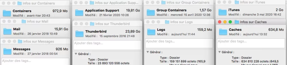

J'ai creusé davantage dans le répertoire Bibliothèque qui pèse aussi lourd pour identifier les répertoires les plus lourds et voici ce que je trouve :
CQFD
Il va falloir supprimer pas mal de choses. Pour info, je n'utilise plus Thunderbird depuis des années. Je suis surpris de le voir ici car je l'ai désinstaller du mac. Sinon qu'est ce que je peux supprimer dans tout ça ? Et surtout comment ?
Non.
Si le dossier Bibliothèque n'est pas accessible par défaut, c'est précisément parce qu'il ne faut pas s'amuser à dézinguer des trucs sans savoir ce que l'on fait. Si tu supprimes le dossier Application Support, tu supprimes toutes les préférences et données des apps, si tu supprimes le dossier Mail, tu supprimes toute la base de données de Mail. Il n'est pas anormal que ces dossiers pèsent leur poids.
Dans ce cas, tu peux le supprimer. Mais une nouvelle fois, installe OmniDiskSweeper, ça permettra d'y voir plus clair.
Le dossier Thundebird de 23Go, tu peux le supprimer si tu n'utilises plus cette application depuis des années.
Autrement, comme l'a dit Anthony : regarde avec Omnidisksweeper, pour voir quels fichiers et dossiers prennent de la place.
Si besoin est, poste le résultat ici.
