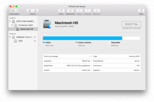

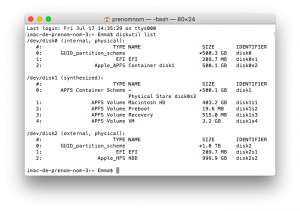

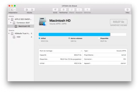

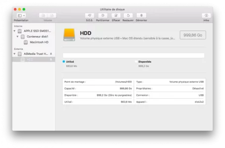

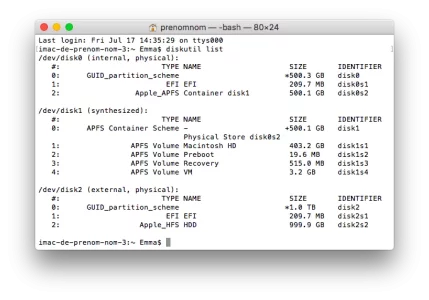

Je sollicite votre aide car cela fait plusieurs fois que je tente une sauvegarde TM de mon ordinateur sur un DDE HDD de 999,86 Go. Cette sauvegarde se lance sans aucun problème, s'effectue sur plusieurs heures (comme d'habitude) puis à la fin de cette dernière le message d'erreur suivant s'affiche :
"échec de la sauvegarde, il n'y a pas assez d'espace".
Or, mon DDI fait actuellement 500 Go et je précise que mon DDE est entièrement vide (j'ai même plusieurs fois répété l'opération S.O.S & restauration du DDE, voire même changé de DDE mais rien n'y fait...).
En revanche, après inspection, une partie de la sauvegarde se trouve tout de même sur le DDE mais une sauvegarde complète demeure impossible.
Je me souviens de @macomaniac qui m'avait déjà grandement aidée au sujet de mon mac, et je suis preneuse de toute autre grande aide ! :)
Je joins ci-dessous diverses informations pouvant aider..
Merci !
^^ je ne comprends pas ? C'est plutôt effacer qu'il faudrait faire.
