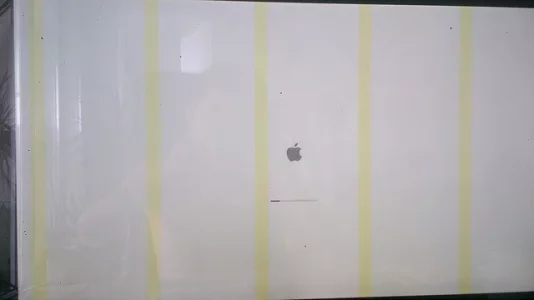

re macomaniac mon mac a redémarrer normalement puis a freeze sur l'écran principale je les donc redémarrer et la aucun problème je les éteins car bouillant en haut a droite
je les rallumer un bon 2-3 heure après et la il freeze directe au chargement avec la pomme
et je pence que ma carte graphique doit être malade car Jai des bande jaune vertical sur l'écran mais qui parte au bout Dun moment je pence quand le mac et bouillant
tu pence que cela pourrai faire planter mon mac ?

Ça sent le problème matériel en effet.
Est-ce que tu as un magasin agréé Apple dans le coin auquel tu pourrais porter ton Mac pour diagnostic ?
