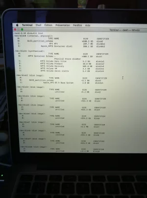

Tu peux prendre une photo (du haut du tableau où l'on voit le Conteneur apfs et le volume OS X Base System) > ou bien ne copier que le haut du tableau pour le poster ici via Safari.
Je vois. Le SSD est disk0 > le Conteneur est exporté comme disk1 > et l'image-disque de l'OS de secours (volume OS X Base System) est disk2 - car elle dépend du volume Recovery du Conteneur.
Dans cette configuration tu ne peux pas effacer le Conteneur entier avant de réinstaller. Ce qui doit être fait > car le volume Preboot actuel (volume dédié au prédémarrage du volume principal) contient toujours les anciennes informations de démarrage du volume Macintosh HD (que tu as reformaté) --> ce qui bloque le programme d'installation. Il faut donc supprimer tout avant de réinstaller.

Va à la barre de menus supérieure de l'écran > menu : Utilitaires > sous-menu : Terminal.
Dans la fenêtre ouverte > saisis la commande informative  :
diskutil list
  • tu vas voir s'afficher le tableau des disques attachés au Mac (en interne / externe) > avec leurs paramètres de tables de partition > partitions > Conteneur apfs si présent
  • une série de micro-disques correspond à des images-disques créées en RAM à l'occasion du démarrage en mode Recovery > dans le volume desquelles sont montés en lecture & écriture des dossiers du recoveryOS sur lequel tu démarres. Elles s'effacent à l'extinction ou au re-démarrage.
Voici comment tu vas pouvoir poster ici ce tableau sans avoir besoin de prendre des captures d'écran -->
  • dans la page de ce fil de MacGé > presse le bouton
    (carré avec un + inscrit - juste au milieu de la largeur de la fenêtre totale) dans la barre de menus au-dessus du champ de saisie d'un message > menu  : </> Code > par ⌘V colle dans la fenêtre Code > presse le bouton Insérer (ce procédé permet un affichage fenêtré qui économise l'espace de page en respectant la mise en forme des tableaux du «Terminal» --> d'où une plus grande lisibilité)
=> ces informations montreront la configuration logique de ton disque.

-bash-3.2# diskutil list
   0:      GUID_partition_scheme                        *500.1 GB   disk0
   2:                 Apple_APFS Container disk1         499.9 GB   disk0s2
/dev/disk1 (synthesized):
   0:      APFS Container Scheme -                      +499.9 GB   disk1
                                 Physical Store disk0s2
   1:                APFS Volume Macintosh HD            20.5 KB    disk1s1
   2:                APFS Volume Preboot                 20.0 MB    disk1s2
   3:                APFS Volume Recovery                515.1 MB   disk1s3
   4:                APFS Volume VM                      20.5 KB    disk1s4
   5:                APFS Volume mac                     20.5 KB    disk1s5
/dev/disk2 (disk image):
   0:      GUID_partition_scheme                        +2.1 GB     disk2
   1:                  Apple_HFS OS X Base System        2.0 GB     disk2s1
/dev/disk3 (disk image):
   0:                            untitled               +5.2 MB     disk3
/dev/disk4 (disk image):
/dev/disk5 (disk image):
/dev/disk6 (disk image):
/dev/disk7 (disk image):
   0:                            untitled               +2.1 MB     disk7
/dev/disk8 (disk image):
/dev/disk9 (disk image):
   0:                            untitled               +524.3 KB   disk9
/dev/disk10 (disk image):
   0:                            untitled               +12.6 MB    disk10
/dev/disk11 (disk image):
   0:                            untitled               +4.2 MB     disk11
/dev/disk12 (disk image):
   0:                            untitled               +1.0 MB     disk12
/dev/disk13 (disk image):
   0:                            untitled               +2.1 MB     disk13
/dev/disk14 (disk image):
   0:                            untitled               +524.3 KB   disk14
/dev/disk15 (disk image):
   0:                            untitled               +524.3 KB   disk15
/dev/disk16 (disk image):
   0:                            untitled               +1.0 MB     disk16
/dev/disk17 (disk image):
   0:                            untitled               +6.3 MB     disk17
/dev/disk18 (disk image):
   0:                            untitled               +6.3 MB     disk18
/dev/disk19 (disk image):
   0:                            untitled               +524.3 KB   disk19
/dev/disk20 (disk image):
   0:                            untitled               +2.1 MB     disk20
-bash-3.2#

mon mac et de fin 2009
Alors tu ne peux pas démarrer par internet : tout s'explique !
Dans la configuration actuelle > démarré sur l'OS de secours du volume Recovery du Conteneur > tu ne peux pas supprimer ce même Conteneur.
Passe la commande :
diskutil ap resizeContainer disk1 400g jhfs+ SOS 0b
  • respecte les espaces ; le 0 de 0b est un zéro
  • la commande tente de rétrécir le Conteneur à 400 Go > et de créer un volume indépendant SOS d'environ 90 Go
Poste le retour de la commande.
