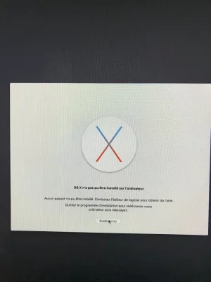

J’ai besoin d’aide,svp, après vous avoir lu je me suis lancé dans la migration de l’OS de mon IMac 2011, version OS X Lion 10.7.5 vers Mac OS X El Capitan. Jusqu’ici tout allait bien... choix du disque d’installation, le principal (Macintosh H...)
Le téléchargement s’est bien passé et lors de l’installation du programme OS X, le message en pj s’est affiché
Et depuis je ne peux plus rien faire, à chaque redémarrage il reboot sur l’installation de OS X, et je n’ai malheureusement pas partitioner d’autre disque de redémarrage sur lequel je pourrai rebooter.
Merci de votre aide

Ton DD est reformaté ou tu as tous tes fichiers dessus ?
Un lien pour les réinstallations d'OSX PAR ICI

J'ai eu le meme probleme, il te suifit de changer la date !

Merci à tous, effectivement en changeant la date de l’UC et en déconnectant le wifi, ça fonctionne.
Merci encore
