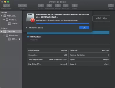

Salut Locke, c'est le SSD rebelle qui revient ;-)
J'ai retenter de mettre le SSD dans le MBP mais inconnu. J'ai donc fais l'acquisition d'un boitier et fais la manip #2. Toujours un echec.
Je t'ai fais une capture + un diskutil list
    21,4 KB · Affichages: 150
    19,7 KB · Affichages: 146
Là on voit dans les copies écran qu'il ne se démonte pas. Donc, tu lances le Terminal et tu fais un Copier/Coller de cette commande...
diskutil eraseDisk ap "Macintosh SSD" gpt disk2 ; diskutil list
...en donnant le résultat. Tu devrais voir un curseur de progression avec un pourcentage, cela le formatera en APFS et GPT.

Last login: Wed Sep  4 18:07:34 on ttys000
iMac-de-Aurelien:~ aurelienmauger$ diskutil eraseDisk ap "Macintosh SSD" gpt disk2 ; diskutil list
Started erase on disk2
Unmounting disk
Error: -69877: Couldn't open device

Pour Info le SSD s'ejecte tout seul au bout d'un moment, je ne sais pas si ca peut aider au problème...
Ce SSD est maudit, il ne doit pas s'éjecter ! Allez zou, demande un échange. Mais tu n'auras pas perdu quoi que ce soit en ayant acheté une nappe SATA.
