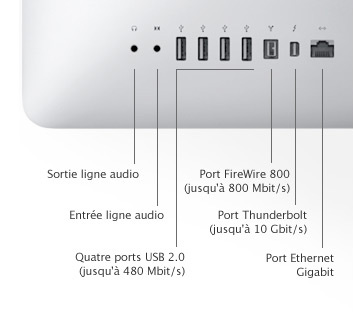

A l'heure actuelle ? Mettre un SSD pour booter serait + efficace via quelle sortie au vu du gain/coût ?
Un disque Sata a une vitesse de cmb pour comparer ?
Merci ^^
Si tu as un iMac 2011, comme les ports USB sont en 2.0, utiliser un SSD externe donnera certes un bon coup de fouet, mais il sera bridé en USB 2.0. Il serait préférable dans ce modèle d'installer un SSD en interne. Avec le port Thunderbolt ce serait plus intéressant en performances externes, mais ce type de boîtier n'est pas facile à trouver et coûterait cher pour un iMac de 11 ans d'âge !
Deterrer ok, mais évite de doublonner :(
Le SATA 3 va à 6 Gb/s, donc il n'y a que le Thunderbolt de comparable sur ton Mac, mais c'est difficile à trouver ou cher quand on trouve. Suivant ce que tu fais avec ton Mac un SSD en USB2 peut fonctionner mieux ou moins bien que ton disque interne, tu peux toujours essayer. Mais le mieux est de remplacer le disque interne par un SSD c'est sûr.
En SATA 3 au max tu auras 550Mo/s (ça dépend des SSD).
En FireWire env 100Mo/s (de mémoire plus bootable à partir de Catalina)
En USB2 env 50Mo/s
Solutions cher voir très cher:
En Thunderbolt 1 au max 800Mo/s (donc le boitier est en SATA 3 tu auras 550Mo/s, il faut des SSD Pcie pour avoir plus)
Autre possibilité encore plus cher, Dock Thunderbolt 1-2 (voir Thunderbolt 3 avec un adapteur, donc encore plus cher), avec des ports USB 3.0, soit 450Mo/s...
Mais sur un iMac 2011, donc pas trop difficile à ouvrir, le moins cher et le plus efficace c'est de mettre le SSD en interne.

L'iMac susvisé est un iMac mi2011 donc en 4xUSB2 & 1xThunderbolt2 .. Pas d'usb-c ou 3.1

Le Thunderbolt 2 allant à 2Go/s (1500 Mo/s en pratique) ... J'imagine qu'il n'y aura pas de "perte" ...
l'iMac 2011 c'est du Thunderbolt 1 donc 10GBit/s, soit en pratique 800Mo/s, donc pas limitant pour ton SSD SATA (au maximum 550Mo/s).
Thunderbolt 1 et 2 sont très proche et parfaitement compatible, même prises, même câbles, 4 lignes PCIe 2.0 soit 16Gbit/s, mais sur le Thunderbolt 1 tu as 10Gbit/s pour les données et 10Gbit/s pour la vidéo, et sur le Thunderbolt 2, tu as 20Gbit/s les données et la video sont mélangés.
