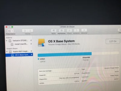

Hello! Voici une photo dans l’utilitaire de disque , le disque externe est ma clef bootable
    54,9 KB · Affichages: 39
Il n'y a pas de disque dur dans ce mac... Image disque c'est pas un disque... Il rte faut ouvrir el mac et mettre un disque dedans.

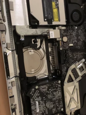

Effectivement il n’y a pas de disque interne ! Je peux mettre n’importe quel disque interne dedans ?
    108,7 KB · Affichages: 35
A l'époque, c'étaient des disques de 3,5" SATA, tu peux mettre du 3,5" SATA.
Si tu veux mettre du 2,5" (genre SSD) il te faudra un berceau ou équivalent pour maintenir le disque.
