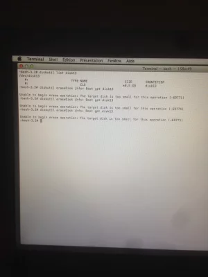

10.8 Mountain Lion Réinstaller OS X 10.8 Mountain Lion ou Maveriks origine usine + Capacité Disque Dur Disparu

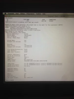

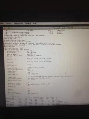

On reparamètre la clé. Passe la commande :
diskutil eraseDisk jhfs+ Boot gpt disk13
  • qui inscrit une table GPT > un format jhfs+ > un volume Boot
Poste le retour.
disk13 doit désigner le volume de la clé > et pas son disque. Ce qui suggérerait une configuration curieuse > où le disque n'est pas affiché en tant qu'appareil.

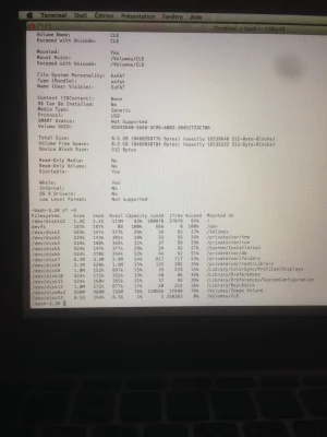

- passe les commandes :​
diskutil info disk13
df -H
  • qui affichent : un tableau d'informations sur le volume CLE et l'occupation des volumes montés
Poste les 2 retours.
J'ai reformaté en ExFat depuis le PC, la CLE pour retirer le fichier Mountain Lion , mais c'est pareil !
Bizarre ce problème de place ?
Qu'est-ce que c'est comme clé ? - une clé publicitaire ?
- impossible d'accéder à la désignation d'appareil du disque matériel : seul le volume est affiché (format exFAT) en tant que disk13. Il n'apparaît pas formé sur une partition d'un disque > mais il apparaît en tant que disque. Or il faut inscrire sur l'en-tête d'un disque une table de partition GPT => pour avoir un disque démarrable par Mac.​

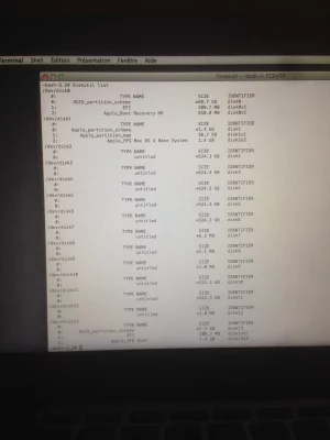

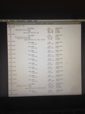

Repasse la commande :
diskutil list
  • et poste le tableau des disques => que je voie la configuration actuelle de la clé.

La clé est enfin bien paramétrée.

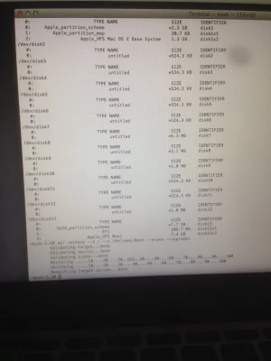

- passe la commande :​
asr restore --s / --t /Volumes/Boot --erase --noprompt
  • respecte les espaces et les doubles tirets --
  • la commande restaure le volume Mac OS X Base System de l'OS de secours démarré (désigné par son point de montage /) => au volume Boot de la clé. Boot va être reformaté > renommé Mac OS X Base System comme la source > cloné d'un OS de secours de 1,3 Go > rendu démarrable à la fin par l'inscription d'un chemin de démarrage sur son en-tête
Poste le retour quand tu auras récupéré -bash-3.2# en signal de fin.

OUI
Le Mac est entièrement d'origine.
Je me suis trompé de Clavier pour ce qui est du "OUI" au milieu de la progression !

Parfait : la clé est démarrable -->
- redémarre > et presse aussitôt la touche "alt" pour obtenir l'écran de choix du volume de démarrage. Choisis : Mac OS X Base System (= volume de la clé - ci-devant Boot) > démarre dessus. Tu récupères le même écran aux 4 Utilitaires OS X que tu viens de quitter.​
Passe la commande :
diskutil list
  • et reposte le tableau des disques => que je sois sûr que le disque interne soit disk0.
