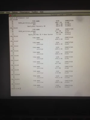

Impossible de démarrer en pressant Alt + Allumage pour accéder à l'écran de choix du volume de démarrage.
Par contre j'ai été dans le menu Pomme (en haut à gauche), dans l'Utilitaire OS X, j'ai cliqué sur Disque de démarrage, Sélectionné le Disque (Mac OS X Base System OS X. 10.8), cliqué sur Redémarrer, et la j'ai démarré sur la CLÉ USB (Mac OS X Base System OS X. 10.8).
    261,3 KB · Affichages: 196

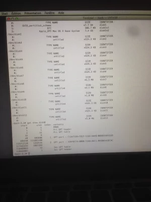

- je te suppose alors démarré sur le volume Mac OS X Base System de la clé. Lance le Terminal et passe la commande :​
gpt show disk0
  • la commande appelle l'utilitaire gpt (guid_partition_table_utility) => à lire la table GPT de l'en-tête du disque interne. Cette table gère les blocs du disque (numérotés de 0 à n) en : espaces alloués (à des tables de partition ou à des partitions) & en : espaces non alloués (bandes de blocs libres). La connaissance du du 1er bloc libre à partir de la fin de la partition EFI > & de l'extension de blocs disponibles jusqu'au départ de la partition de secours Recovery HD => permettra de recréer dans la GPT un descripteur de partition intercalaire entre ces 2 partitions auxiliaires.
Poste le retour.
Note : c'est la table GPT de l'en-tête du disque qui : "fait exister logiquement" les partitions sur le disque - sachant qu'aucune balise d'aucune sorte ne "marque" sinon les limites de partitions sur les blocs du disque.
