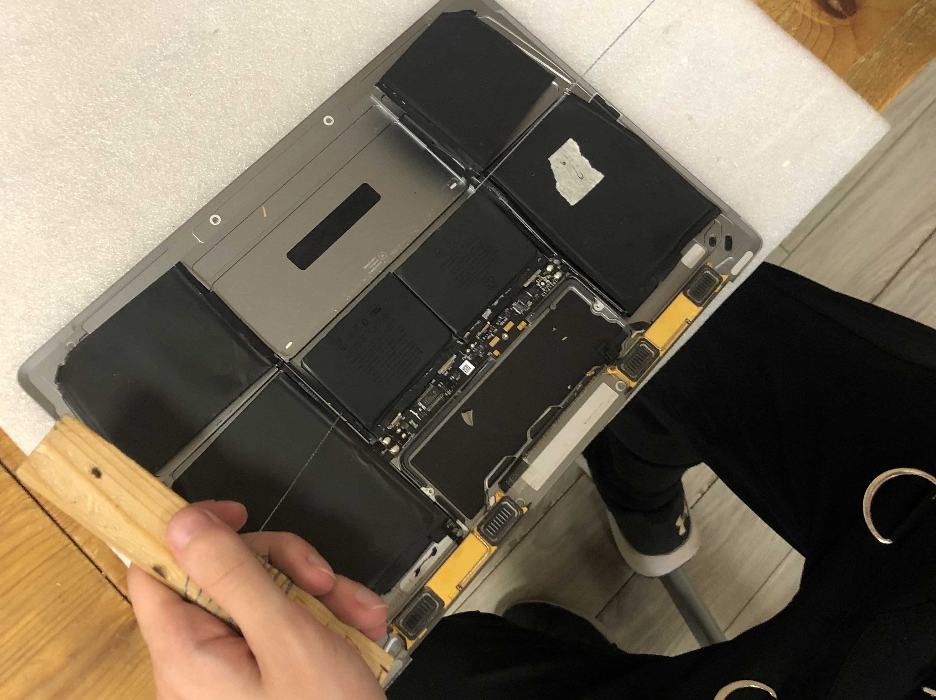

J'ai changé la batterie de mon MBP 15" mi 2014 moi même. En suivant les tutos d'Ifixit et en prenant son temps, ça se fait bien.
Bien faire gaffe aussi au fait que la batterie est collée et surtout ne pas crever les enveloppe qui contiennent le liquide polymère.
Après si il peut le faire lui même pourquoi pas mais bon, les batteries il faut être prudent.
oui le changement d'une batterie de macbook collée est délicat, et j'ai mis un peu de temps à mettre au point la méthode de changement. Le plus efficace, à mon sens est la méthode de la corde de guitare:
