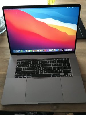

Bonsoir
Colis reçu à l’instant avec un mbp16 tout neuf
Merci à tous les contributeurs de ce fil pour nous avoir aidé à monter notre dossier
Bon courage à ceux qui débutent le leur
Pour ma part, debut le 27/03, Mac reçu le 14/05
Bonne soirée
