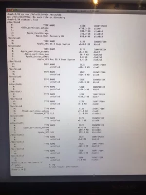

Ça a donné ça...

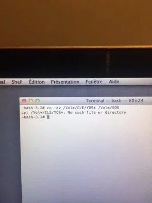

Je ne suis pas sur que ça a fonctionné...
Petite question il fallait mettre le dossier yosemite ou l'image 0 sur la cle?
J'ai mis l'Iso 0

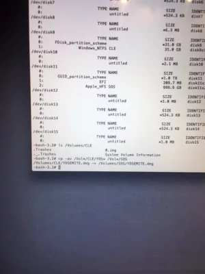

Je ne vois dans le volume qu'un 0.img et pas l'image-disque YOSEMITE.dmg attendue. Tu n'as pas bien fait ta copie dans la session de ton PC. Il va falloir que tu recommences. Pour éjecter la clé > utilise l'Utilitaire de disque.
- note : je déclare forfait pour ce soir. On reprendra demain.​
Tu veux dire que tu as refait la copie dans le volume CLE sur ton PC > rebranché au Mac > refait la copie de l'image-disque (qui a bien été copiée dans SOS cette fois) ?

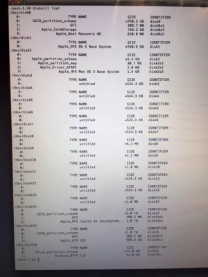

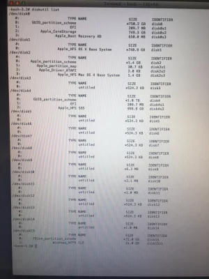

Repasse un :
diskutil list
  • et poste le tableau des disques => que je revoie leurs index d'appareils.

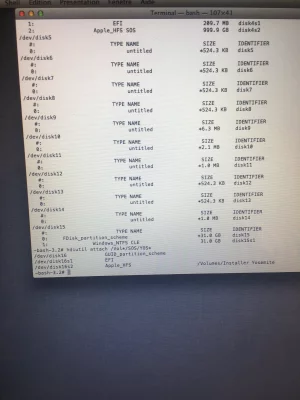

Passe la commande :
hdiutil attach /Vol*/SOS/YOS*
  • la commande monte le volume de l'image-disque copiée dans SOS
Poste le retour.
Installer Yosemite est monté.

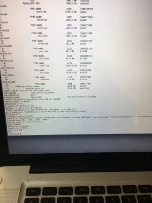

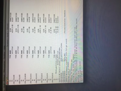

Clé bien reformatée. Voici la commande de configuration à passer à présent :
/Vol*/Install*/Install*/C*/R*/createinstallmedia --volume /Vol*/CLE --applicationpath /Vol*/Install*/Install* --nointeraction
  • comme tu dois la saisir à la main : voici mes conseils. Étire d'abord en largeur la fenêtre du terminal pour que la commande puisse être saisie sur une seule ligne (commodité de saisie). Je te l'ai abrégée au maximum : respecte tous les astérisques * qui ont cette fonction de raccourci. Respecte aussi les doubles tirets -- où tu les vois. Et tous les espaces libres qui font partie de la syntaxe de la commande. Il y a bien au début une itération de : /Install*/Install* (le 1er Install* en raccourci désignant le volume monté de l'image-disque > le second Install* encore en raccourci désignant l'installateur contenu de Yosemite).
Exécute la commande une fois saisie au complet jusqu'au --nointeraction final compris. Comme est impliquée une copie de l'installateur Install OS X Yosemite.app de 5,7 Go contenu dans le volume monté de l'image-disque => ça va prendre des minutes. Poste le retour quand tu auras récupéré -bash-3.2# en signal de fin.
La clé est prête : configurée et démarrable -->

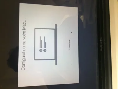

- redémarre (Menu  > Redémarrer) > et tiens aussitôt pressée la touche "alt" pour obtenir l'écran de choix du volume de démarrage. Choisis : Install OS X Yosemite (volume de la clé) > démarre dessus. Tu obtiens après un temps de chargement un peu longuet un écran affichant une fenêtre de 4 Utilitaires OS X (comme celle d'une session de secours - d'ailleurs un OS d'installation est identique à un OS de secours).​
Lance l'option : "Installer Yosemite" => et choisis le volume SOS comme destination lorsque cela te sera proposé. Tu pourras à la fin de l'installation > après un redémarrage et divers paramétrages > configurer un compte d'utilisateur (à l'écran proposant de récupérer des données > coche alors l'option : "Ne pas récupérer de données maintenant" - aucune donnée n'étant à récupérer dans le grand volume OS X Base System) > et enfin ouvrir une session.
