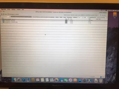

Bonsoir,
Diskdrill est toujours en action... Je ne sais pas si c'est normal
Je vous envoie une copie d'écran :
C'est un peu long mais peut être normal... pour l'instant qqs fichiers détectés mais j'ai l'impression que ce sont des fichiers de windows.
