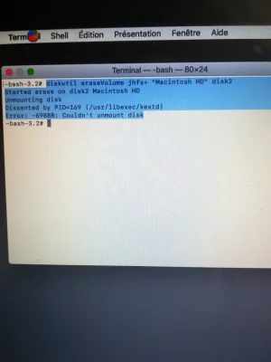

Passe la commande :
diskutil eraseVolume jhfs+ "Macintosh HD" disk2
  • ("Macintosh HD" avec les "") la commande reformate le volume
Poste le retour.
Humpf! Après avoir passé la commande et le message d'erreur le Mac est devenu treeeeees lent. Je suis à peine sur l'utilitaire disque. Tu arrives à lire la capture d'écran ?
C'est le service kextd (de l'OS de secours démarré) => qui utilise actuellement le volume Macintosh HD et a empêché son démontage préalable au reformatage. Ce service kextd ennuyeux surveille (comme une espèce de radar) => tous les dossiers recelant des kexts (extensions du noyau) dans tout volume monté.
- passe la commande :​
diskutil umount force disk2
  • qui démonte de force le volume Macintosh HD
Poste le retour.
