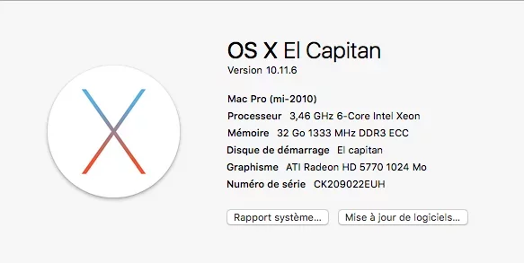

J'ai un mac pro avec 4 disques durs:
-1 ssd système nommé "El capitan" avec l'os... el capitan
-1 ssd de données nommé "SSD 1To"
-1 hdd système nommé "high sierra" sur lequel j'ai cloné mon ssd "el capitan"
-1 hde time machine nommé "storeva Burger" (sauvegarde données)

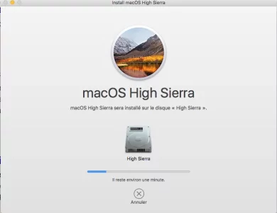

-J'ai téléchargé le fichier "installer macos high sierra" sur app store.
-je l'ai mis sur "El capitan" et je lancé l'installation pour le hdd "High Sierra"
-au bout de 3 ou 4 minutes j'ai la fenêtre suivante
-mon mac redémarre et reboot sur ... mon OS El capitan du ssd "El capitan" ... :( et l'installation ne reprend pas et rien ne s'est passé (normalement il me semble que le mac reboot sur un système "temporaire" et commence véritablement l'installation)

Bonsoir Guyoml
Passe la commande :
sysctl hw.model
  • qui affiche l'identifiant de modèle du Mac
Poste le retour.
Ton MacPro est largement compatible avec High Sierra.
- une mise-à-jour de l'EFI (programme de boot primaire du Mac ou firmware) doit être impliquée par l'installation de Hign Sierra > même si cet OS s'installe sur un HDD rotatif en format jhfs+ classique (et pas apfs réservé aux SSD). Est-ce que c'est cette mise-à-jour qui ne se ferait pas ?​
Tu dis qu'il y a déjà un OS installé dans le volume High Sierra de destination de l'installation ? - un clone de ton El capitan ?
-une mise à jour du EFI a déjà été effectuée mais je ne sais pas si elle s'est faite correctement. Comment vérifier ou forcer l'installation de celle ci?
-oui un clone de mon "el capitan" (je voulais faire une installation du High sierra par dessus mon el capitan car je veux éviter de reinstaller mes applis , mes plug ins et re-paramétrer les préférences (1 à 2 jours de boulot))
Alors j'ai trouvé le n° de mon EFI :
MP51.0089.B00
Mais je ne sais pas si c'est le bon (c'est à dire à jour)
